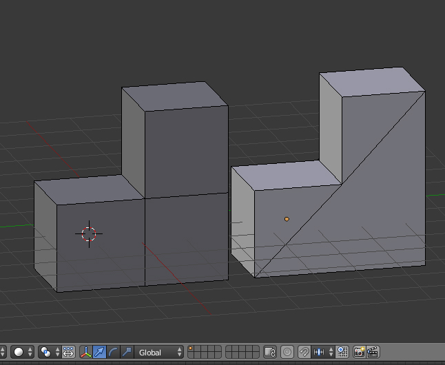

    Muy buenas, no soy ningún experto, pero vamos en lo básico creo que te puedo ayudar.
    Con una cara seleccionada, al pulsar la letra (i) creas una cara dentro de la seleccionada, eso te puede ser útil para las ventanas etc.
    Para subdividir simplemente selecciona una arista, y la subdivides, de dos vértices pasará a tener tres.
    Y para conectar dos vértices separados, los seleccione y con la letra (f) crearas una arista.
    Espero haberte ayudado, un saludo.

    Gracias por tu respuesta.
    El Insert me puede servir, de hecho, hay una herramienta de 3D Max con el mismo nombre y los mismos efectos, pero el Subdivide me crea aristas en las otras caras. Lo que yo pretendo es seleccionar dos aristas paralelar y conectarlas con una, dos o más aristas sin afectar a las caras vecinas.

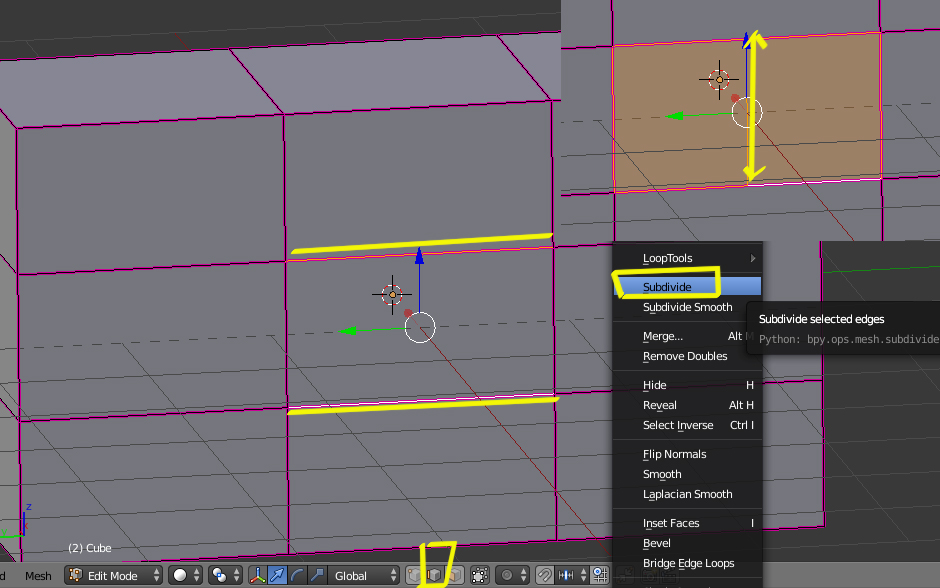

    Bueno, es lógico que, si no estas muy relacionado con Blender no tengas el mismo control que con 3d Max, pero con un poco de práctica seguro que lo consigues. Si no te he entendido mal, quieres hacer algo parecido a esto.
Nombre: crear y unir vertices.jpg
Visitas: 335
Tamaño: 60.6 KB
    El procedimiento es el que te comenté, seleccione una arista, la subdivides, eso te creara un nuevo vértice en el centro de los dos vértices seleccionados, haces lo mismo con la otra arista qué te interese y mediante la letra (f) creas una nueva arista entre los vértices que selecciones. Saludos.
