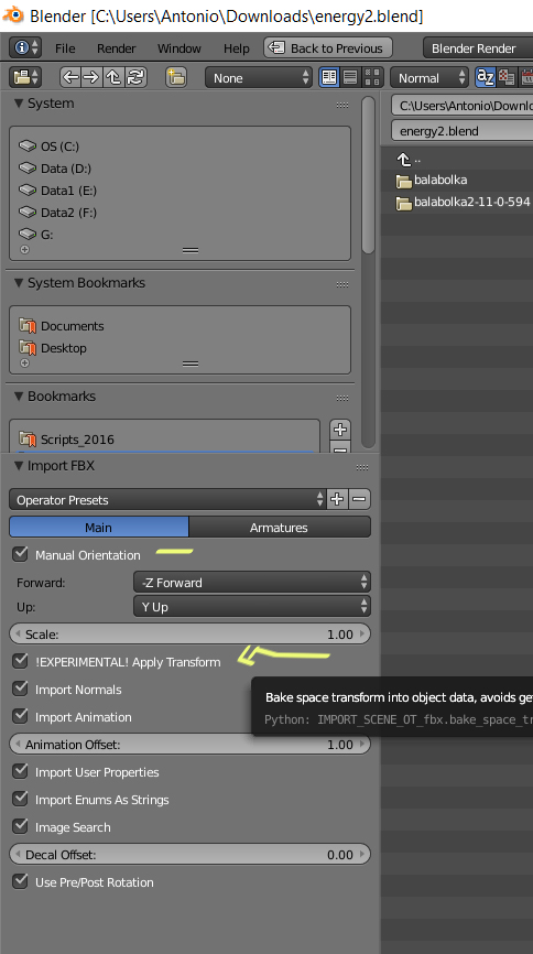

    No sé si funciona, pero en el panel de importación de FBX hay la opción de poner manualmente la importación del modelo y una experimental que no he probado nunca, A ver si con eso lo solucionas.Clic en la imagen para ver su versión completa.

    Hola Solimán, gracias por responder. Pues esas opciones he ido probando y quitando y aún no lo consigo. A ver qué se me ocurre en Max por si viniese de ahí el error. Un saludo y gracias de nuevo.
