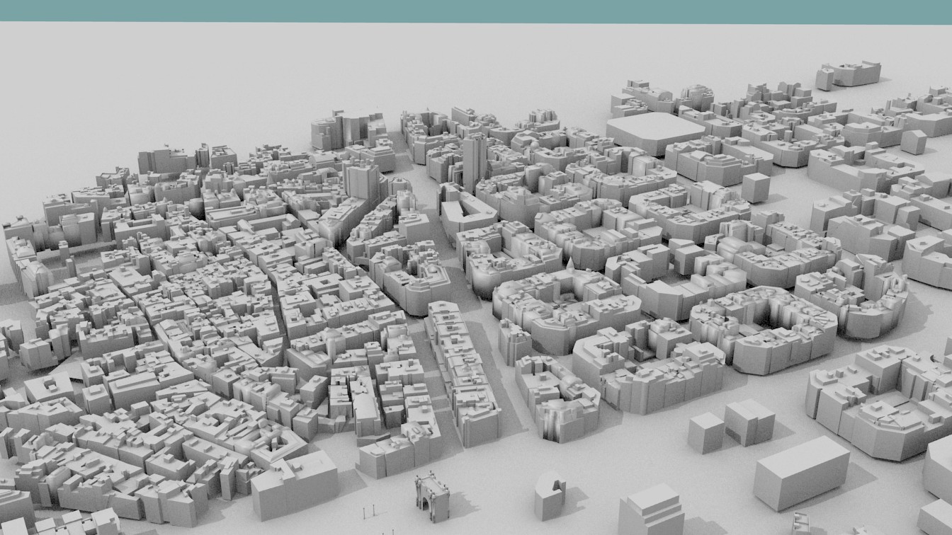

Nombre: t2.png
Visitas: 799
Tamaño: 107.4 KB
    Si usted escribe "ya boi", por favor, no venga.
    La realidad es sólo una ilusión muy persistente. Albert Einstein

    Test03.rar 6135kb el obj 26.720kb es frame_04.01.2016_08.33.38.3dr
    (Este queda bastante bien, hay que agrupar todo, rotarlo, pero hay un montón de edificios. Y están perpendiculares).
    A ver si cuelgas algo de lo que hagas en 3d, cuando quede todo bien, con las texturas, la animación, los coches parados en los semáforos.
    Me voy a la cama, que mañana madrugo y trabajo. Ya contaras que tal queda en Blender.

    Ese último plano lo conozco.
    Es la parte del Arco del Triunfo y la Ronda de San Pedro.
Nombre: Ronda.jpg
Visitas: 11676
Tamaño: 250.5 KB

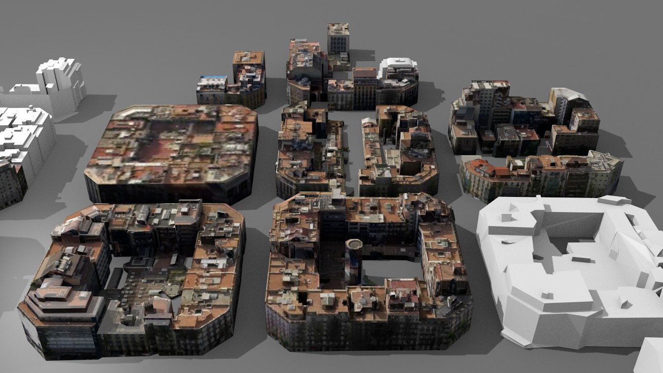

    Vaya, vale, en el primer enlace están las texturas, descomprimiendo y probando.

    Efectivamente, con esos dds están las texturas. No todas, del tercero solo algunas. Pero bueno, mira más o menos como queda.
    Algunas texturas quedan mejor, otras quedan fatal, pero bueno.
    Creo que el (*.obj) no incrusta texturas. Voy a probar exportar a un.fbx embebiendo las texturas, a ver si el Blender la coge.
    Pesa un montón y no veo que queden las texturas al importar el fbx, a ver, voy a borrar casas sin texturas, y volver a exportar a fbx.
Nombre: testcontextura.jpg
Visitas: 351
Tamaño: 147.3 KB
ID: 215118   Clic en la imagen para ver su versión completa.

    He borrado casas sin textura, y he dejado solo las que tenían textura, para que veas cómo queda. (al importar he puesto en las opciones de importación del fbx, quitar automático y unidades en cm).
    Descomprimiendo el (*.rar) es un.fbx de 11.065kb, adjunto el archivo.

    Al exportado FBX hay que borrarle luego lo que es el mirror (reflectividad) y la transparencia y bajarle el brillo del especular.
    Esto es lo que se ve, después de quitarle las partes del suelo.
Nombre: zona_2.jpg
Visitas: 2577
Tamaño: 203.9 KB
