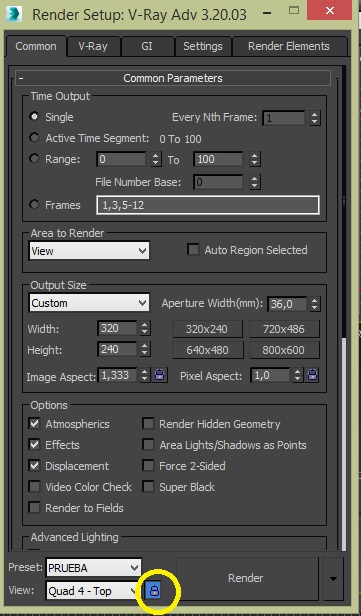

    Hola y bienvenido por mi parte. Haz lo siguiente:
    1.-Clic a viewport cámara.
    2.-Presiona F10.
    3.-fíjate que no este marcado el candado, ver la imagen adjunta.
Nombre: Sin título.jpg
Visitas: 183
Tamaño: 78.9 KB
    Saludos.
