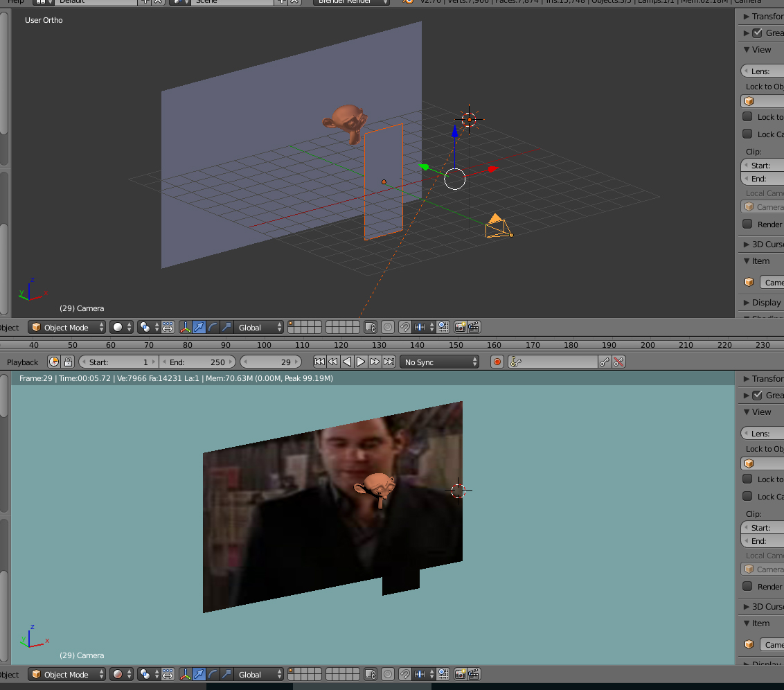

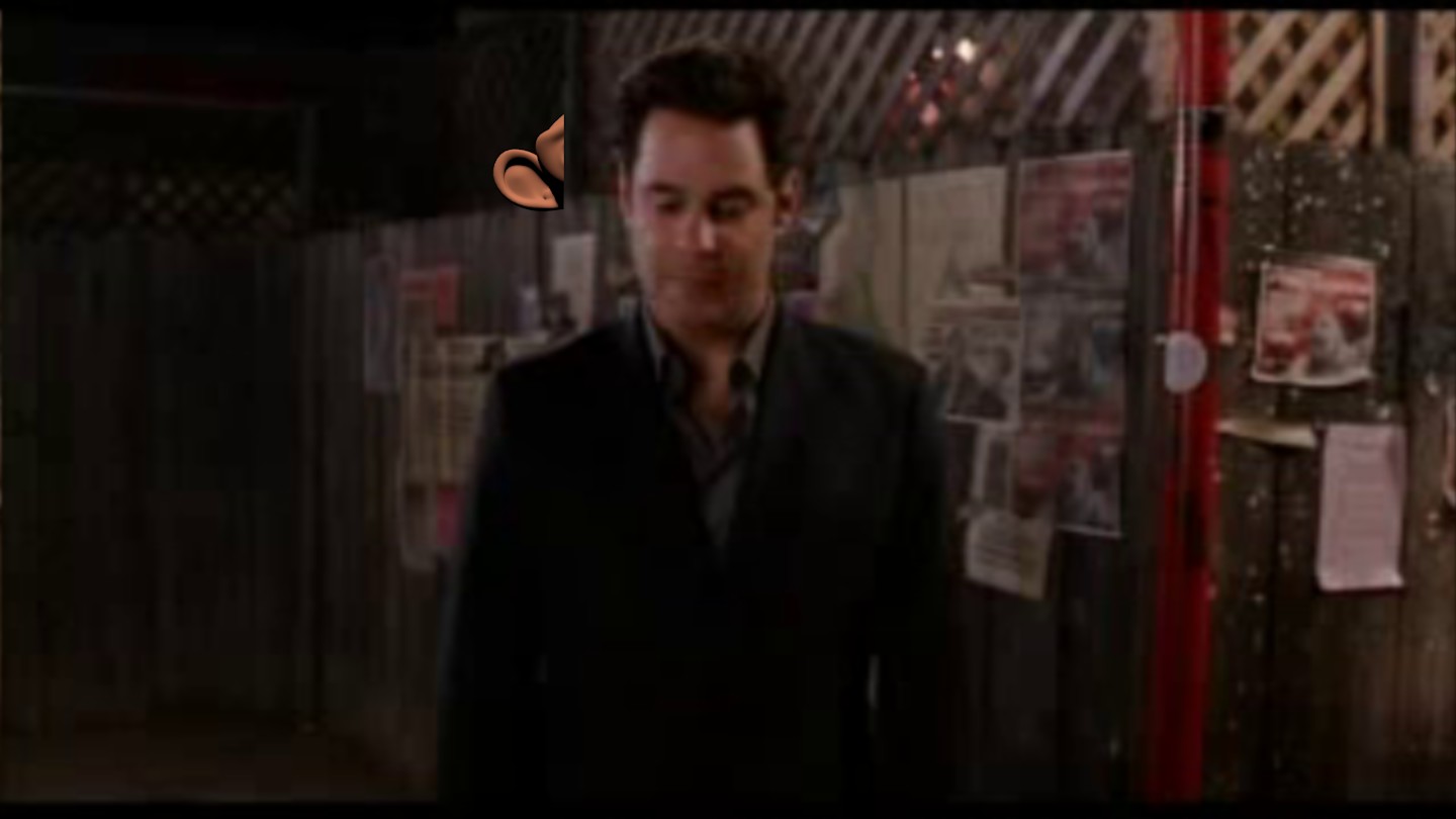

    Y en plan más sencillo, si ya tienes el vídeo y quieres poner solo el texto animado, puedes crear dos pantallas donde el mapping se pone en Windows (para que en las dos se vea el mimo tamaño y posición) y entre las dos, puedes pasar el texto u objetos, subo una imagen con dos planos, pero el principal podría ser una forma que se amolde a la imagen de la pantalla, claro.
Nombre: pantallas.jpg
Visitas: 704
Tamaño: 360.9 KB
ID: 214212 Clic en la imagen para ver su versión completa.
Nombre: pantallas2.jpg
Visitas: 644
Tamaño: 85.9 KB
