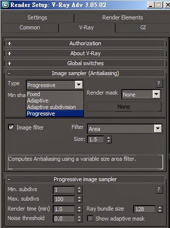

    Hola, por defecto Vray está en Progressive, lo cambias a Adaptive (ver imagen).
    Para el tema del techo, puede ser que este con su cara hacia arriba, debes seleccionar y presionar Flip, esto en modo Polygon. Si es solo un plano debes girarlo solamente.
    Si no tienes sombras, puede ser por mucha reflectividad en los materiales. Saludos.
