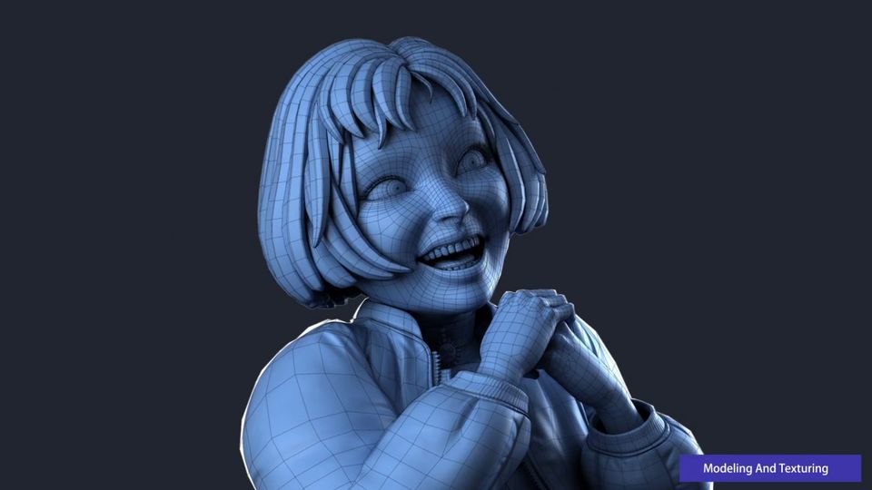

    Tu malla no está mal, a excepción del Ngon cercano al lacrimal (deben evitarse en animación) lo demás está más o menos en su sitio. Quizás un poco densa si además lleva luego subdivisión surfaces, pero eso depende del grado de detalle que vaya a tener la animación, por ejemplo, arrugas con displacement donde hace falta una densidad de malla como la tuya. Lo que sí debes es mejorar un poco la forma del párpado y su transición con la zona de las cejas, está muy plana.

    Aquí se ve la malla de mathilda, que has puesto de ejemplo:

    Este timelapse, en tres partes, es más apropiado para lo que la compañera busca, modelado de personaje cartoon con loops perfectamente construidos para rigging y animación:
    Sugerencia: descargar los videos y visualizarlos con el reproductor QuickTime, así podrás parar donde quieras y avanzar o retroceder frame a frame con las flechas del teclado. http://www.sergicaballer.com/3d-faci...ing-timelapse/.
