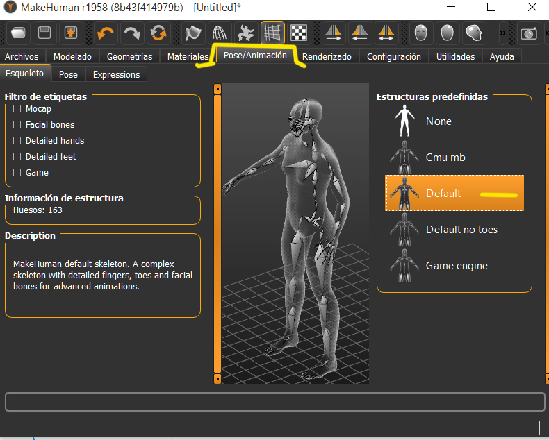

    Tienes que exportar en DAE, pero antes debes ir a POSE/ANIMATION y marcar el tipo de esqueleto que quieres. Creo que el mejor es DEFAULT que es el que tiene expresión facial.

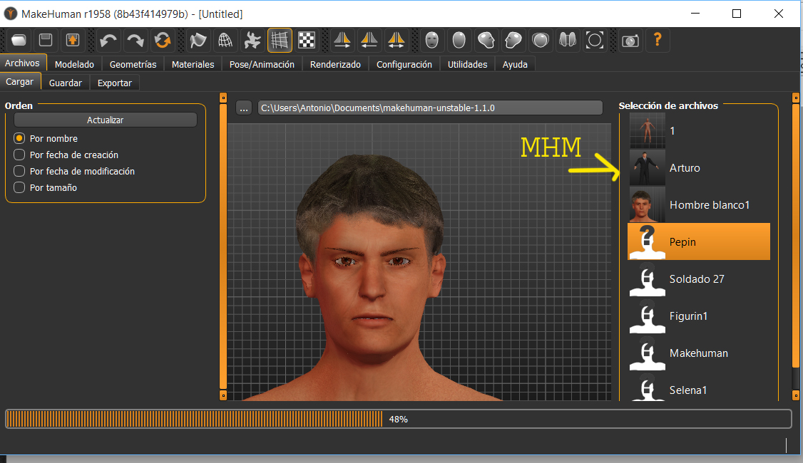

    Las extensiones.mhm son del programa y sirven para guardar la configuración del personaje, que luego puedes cargar y que te saldrán en una lista en la parte derecha.

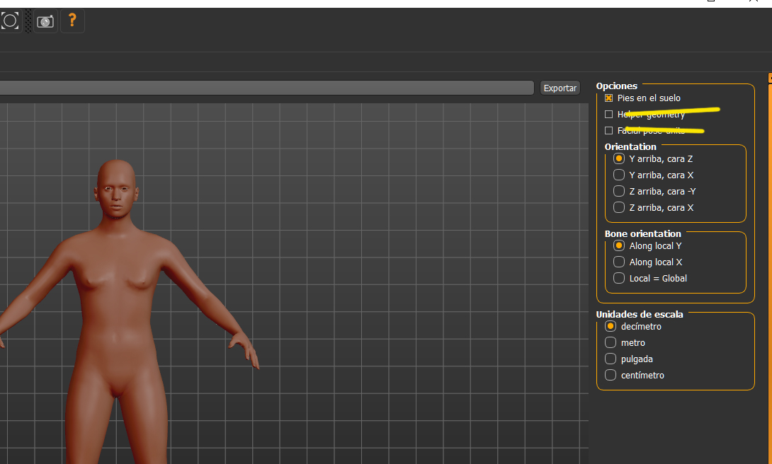

    Pues que, a la hora de exportar en DAE seguro que has marcado la opción de Helper Geometry.
    Si la desmarcas, o mejor dicho, si no la marcas, te saldrá sin ropa, (me parece que es eso).
