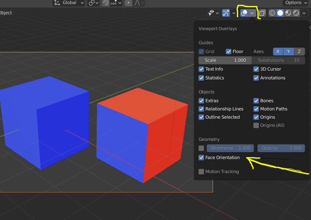

    No conozco mucho Unity, pero lo que puede pasar es que la malla tenga las normales invertidas y en Unity no salgan los materiales o texturas del modelo y se vea transparente.
    Antes de exportar tu modelo, selecciona todos los vértices y presiona SHIFT+N para recalcular normales.
    O para verlo directamente en Blender puedes activar la opción "Face Orientation".
Nombre: FACE ORIENTATION.png
Visitas: 1137
Tamaño: 192.9 KB
    Si sale algo rojo, es que tiene esas caras invertidas.

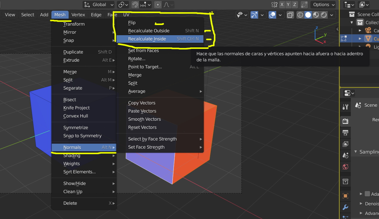

    Se pueden invertir caras individuales con FLIP. O todo entero.
Nombre: flip.jpg
Visitas: 739
Tamaño: 212.0 KB
  6. Gracias jorgueb17 Agradece este post

    Se pueden seleccionar las caras que tengas en rojo y hacer el FLIP.
    Pero si con SHIFT+N no te recalcula bien, es que el modelo está mal hecho.
