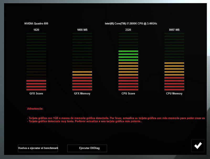

    Ahora bien, deseo adquirir una GTX 970 para poder utilizar el programa Lumion. Este programa por lo que he visto, funciona algo distinto por lo que en sus especificaciones uno de sus requisitos es una tarjeta GTX. Vengo a entender que este tipo de programas lo que usa es potencia que tiene la gama GTX. Lo he visto correr en gráficas GTX y se nota la diferencia de forma sustancial respecto a la Quadro que no es capaz de mover dicho programa.

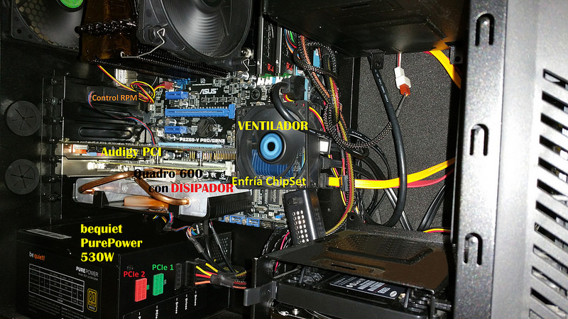

    Entro del ordenador, puede que uno de los ventiladores de dicha GTX quede tapado por lo que no sé si tendría algún problema grave (el ventilador que enfría el chipset de la placa base tendría qué quitarlo o ubicarlo en otro lado):

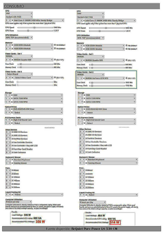

    He preguntado si la Fuente de Alimentación (BeQuiet PurePower L8 530W) puede con lo que tengo, y las respuestas han sido afirmativas.

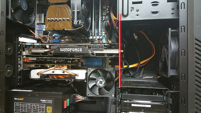

    Lo que sí te podría dar problemas será el ventilador de la placa, porque probablemente choque contra la propia gráfica qué montes nueva.

    Si bien es cierto, creo que la G1 es de las mejores calidad precio, trae backplate, rinde muy bien y no le he escuchado coil whine; es la más larga qué las mencionadas, y, aunque de momento he retirado la bandeja superior de discos duros, quien sabe si en el futuro dicha longitud me afectaría:

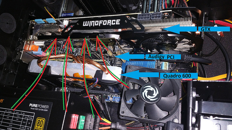

    Como se puede apreciar, he tomado prestada la G1 de mi hermano para presentarla en mí caja y ver cómo quedaría, con lo cual por ello no la he puesto como alternativa.
    Quizás tenga problemas con una tarjeta de sonido Audigy que taparía el flujo de la entrada de aire en la GTX, ya que es PCI y es uno de los pocos lugares donde puede estar conectada:

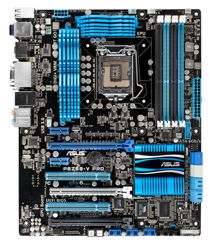

    El disipador casero de la Quadro 600 es casero porque buscaba reducir el ruido a lo máximo posible haciendo lo imposible para adaptar dicho disipador a la gráfica citada. La placa base no admite mucho juego respecto al PCI:

    Que todo se solucionaría con una nueva tarjeta de sonido Xonar Essence STX en PCIe, ubicada arriba del todo.

    Piénsalo con calma, no hay prisa. Lo único que tienes que tener en cuenta es que efectivamente la tarjeta de sonido no puede taponar la entrada de aire de la gráfica, por eso una solución sería montar esa Xonar nueva en el puerto PCI-E, o bien quitar provisionalmente la tarjeta de sonido y utilizar la integrada en la placa base que no será lo mismo como es normal, pero te sacará temporalmente del apuro.
