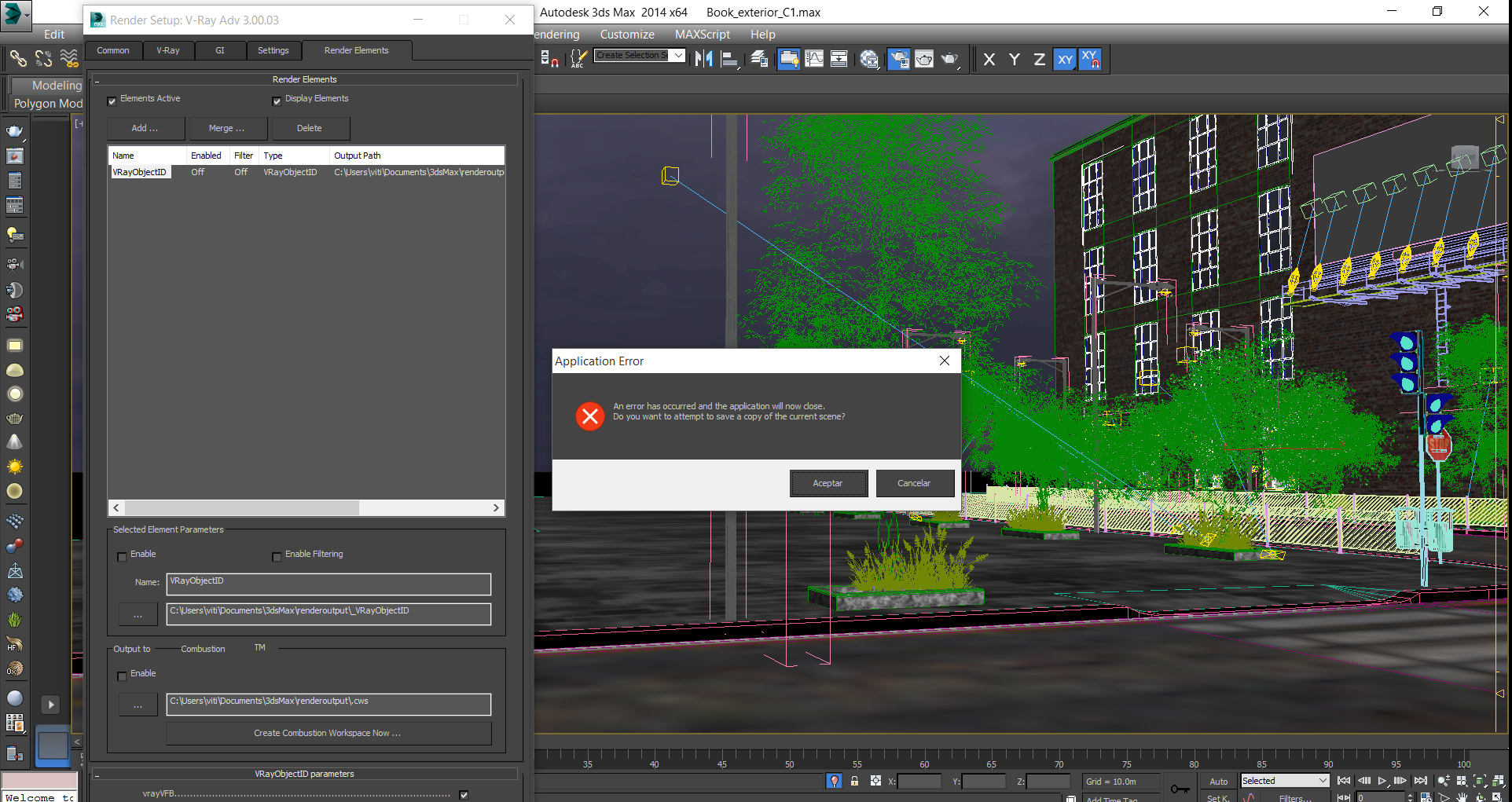

    Buenas. Estoy trabajando con un proyecto y estaba definiendo los valores para él render final y sacando los renders elements que normalmente utilizo, esta vez, no sé qué pasa muy bien, que cuando doy añadir a cualquier render element me sale un error y automáticamente se cierra el 3ds Max, he estado investigando, pero no consigo averiguar nada, ¿alguien ha tenido el mismo problema alguna vez? ¿hay alguna solución? Normalmente suelo trabajar con ellos para luego en postproducción darle más vida al render.
    Adjunto una imagén. Saludos.

    Hola, acabo de solucionar el problema, el caso era qué como uso una tableta Wacom esto hace que tenga conflictos en mi caso con los renders element, lo he desconectado y me va de lujo.
    Adjunto el link donde lo he averiguado por si le pasa a otro. Saludos.
    http://forums.autodesk.com/t5/3ds-ma...s/td-p/5652367.
