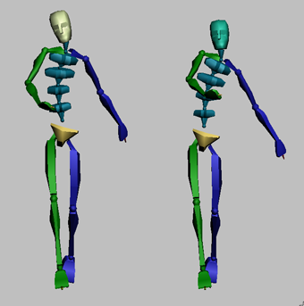

    Para redondear un poco más la información, decir que el esqueleo de 3ds max no es un esqueleto como en la imagen del post principal.. sino que es un esqueleto de huesos normal o un BIPED (si no me equico y han cambiado ya de tipo de esqueleto después de tantos años.
Nombre: biped.png
Visitas: 25
Tamaño: 41.4 KB
