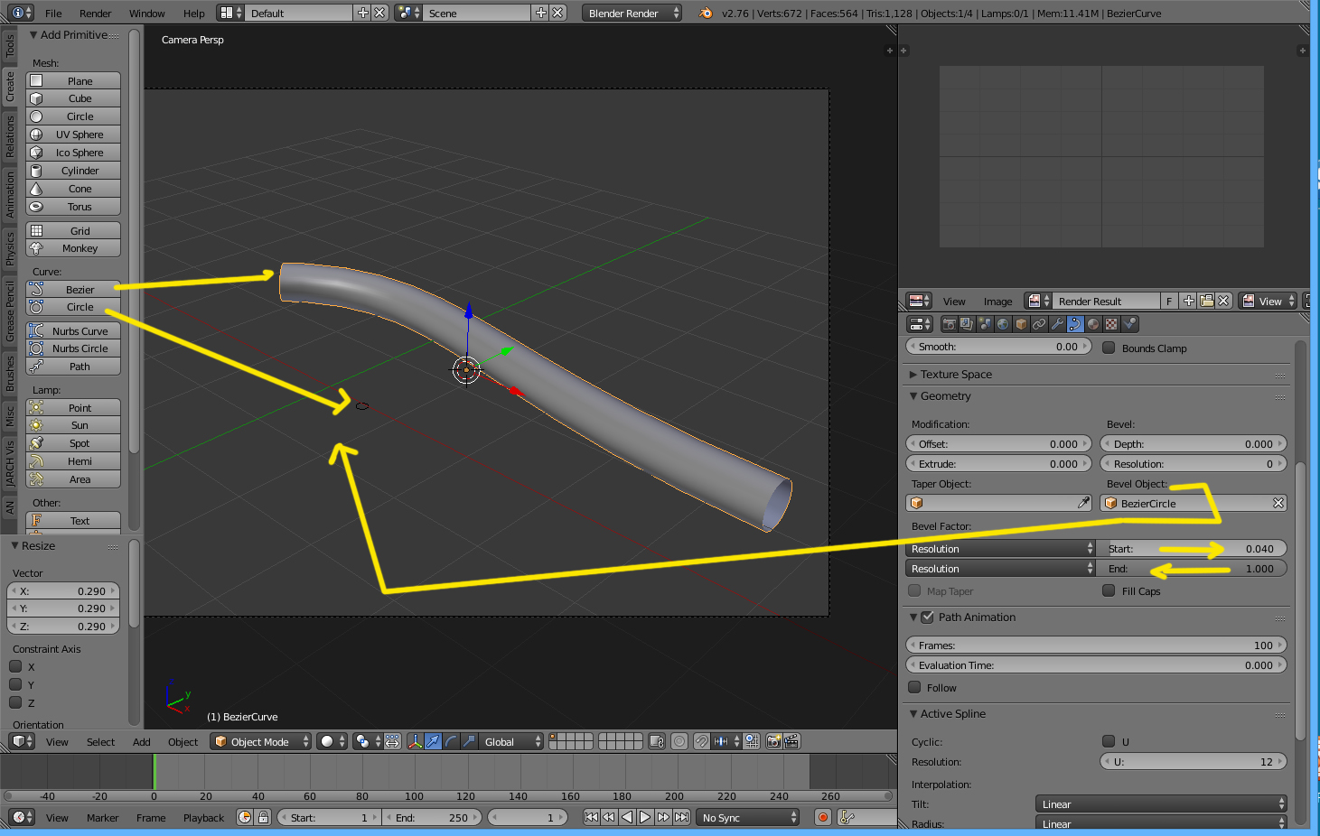

    Extrusión a lo largo de una curva abierta
    Si puedes ver vídeos, te subo uno. Se trata de crear una bézier y se le da la forma que quieras, luego se crea un círculo bézier y se le pone como grosor o forma. Y si lo quieres animado, en las opciones de start y end se puede animar.
Nombre: curva.jpg

    No. Esto es Blender que es un programa gratuito. No he visto ningún logotipo, aunque ahora veo que está en la lista de diseño gráfico y Cad. No sé si lo tienes, pero como digo, es gratuito. Si no es eso lo que buscabas, disculpa. Saludos. Y el enlace de Blender por si puedes bajarlo. https://www.blender.org/download/.
