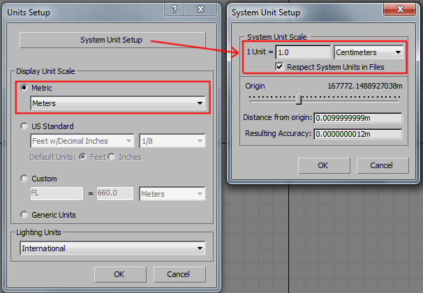

    12.- Y muy importante: en Unit Setup de max, dejarlo en sistema métrico cm(imagen adjunta), lo ideal de esto es que sea seteado antes de comenzar la escena. Saludos y espero sea de utilidad.
