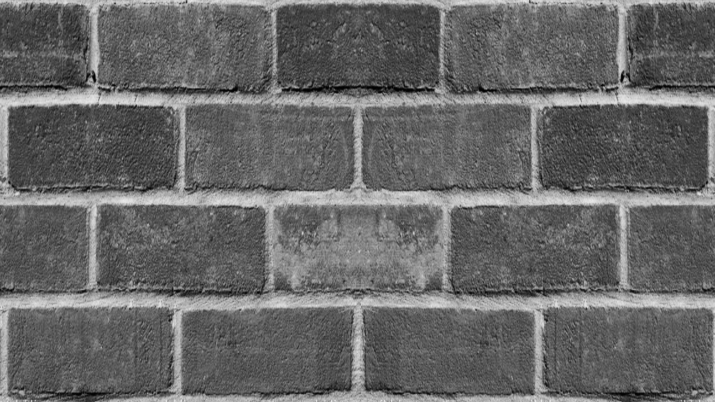

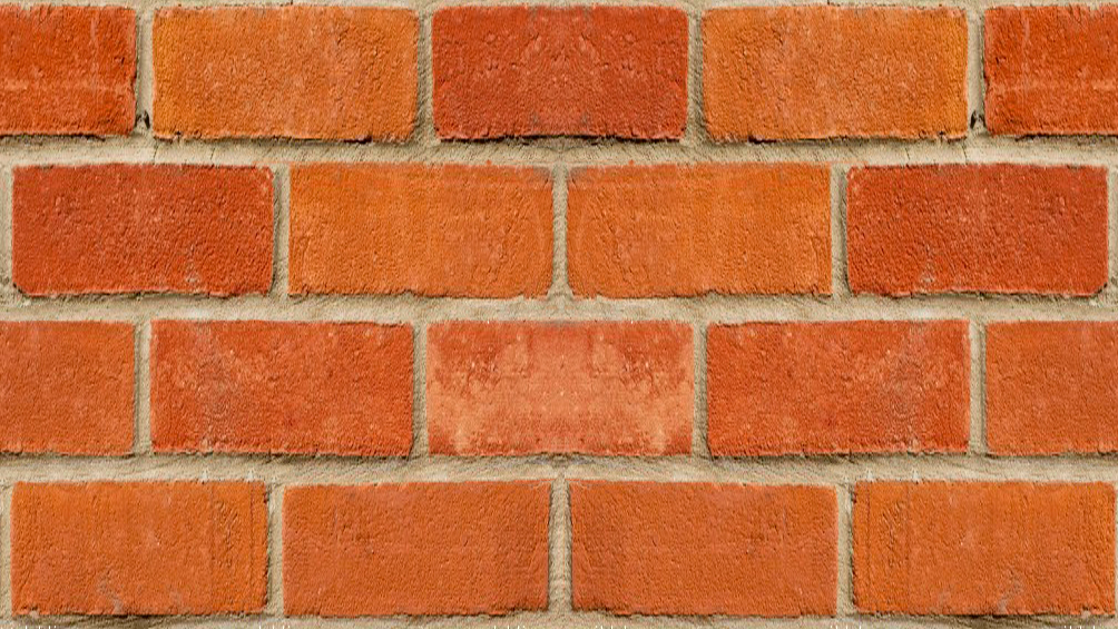

    Ya te lo dijeron, pero la textura del ladrillo delata mucho, fíjate de conseguir alguna más real, si tienes AutoCAD hay algunas bastantes buenas y más reales que la qué pusiste, sino a googlear. Y fijarte el mapeado que le das, el tamaño.

    Gracias por tomarse el tiempo de echarle un ojo a mi imagen, ya estoy trabajando en mejorarla, tengo problemas con la textura del ladrillo ya que no consigo una buena, y esa la he hecho yo mismo en Adobe Photoshop, además he tenido que mapearla de esa manera ya qué esa es la dimensión del material que ha comprado el cliente. El mayor problema qué tengo es cómo se ve extraña la textura cuando le pega la luz del sol y, es más correcta la parte que está en sombra, no logro corregir eso.

    Yo aún reduciría el tamaño del ladrillo de la pared izquierda. Debe ser bastante más pequeño de lo que aparece.
