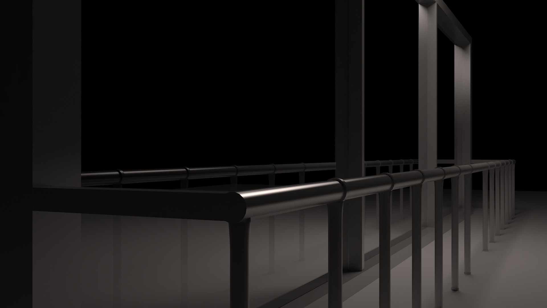

    Hola, quería saber que settings debería utilizar en Vray para evitar estos problemas tan comunes cuando hay poca luz. La escena solo tiene una Vray light que usé para probar. Uso 3ds Max, saludos.

    Pare reducir el ruido puedes hacerlo aumentando las subdivisiones del Reflect de los materiales a valores altos.
    También reduciendo el valor del Noise Threshold en Render Setup (en versiones anteriores estaba en Settings y en las actuales versiones de Vray está en Global DMC).
    De todos modos, si colgaras la escena podríamos ver cómo lo tienes configurado ahora y ayudarte más específicamente. Saludos.

    Buenas, prueba aumentar las subdivisiones de la luz y las de render en los primarios. Un saludo.

    Hola, probé y sigue habiendo ruido, debe ser una sencillez de settings, pero no estoy muy familiarizado con el Vray, cuelgo la escena a ver consiguen solucionarlo, gracias.

    Un par de cosas al abrir tu escena:
    - Antes de nada, activar el frame buffer de Vray, que te dará muchas más opciones que el de 3DS Max. Puedes ver todas sus opciones aquí: [LINK]http://docs.ChaosGroup.com/display/V...y+Frame+Buffer[/LINK].
    Algunas cosas no afectan al render, pero podrás ver los cálculos y no esperar a qué ya está renderizando para ver una previa de la escena.
    - Activar Show calc, phase en Irrandiance map.
    - Activar show calc, phase en Light cache.
    Mejorar los cálculos:
    - Subir las subdivs del light caché de 1000 a 2200 o 2500 y opcionalmente activar el Prefiltre y Retrace.
    - Subir las subdivs del reflect del material, que ahora tienes en 10, subirlo a 32 como mínimo, si puedes permitirte valores altos entre 50-100 mejor. (estos valores solo es necesario para materiales con valores de RGlossiness por debajo de 1,0).
    - Subir las subdivs del Vraylight.
    El render en tu configuración actual tarda en renderizar 87 segundos a 1920x1080, tal cual de tu archivo.
    Con la configuración que te comento, ha tardado unos 400 segundos a misma resolución.
    Por supuesto hay resultados intermedios reduciendo las subdivisiones, con más ruido y menor tiempo de render.
    Te adjunto el archivo con los cambios y el render final. Saludos.

    Hola, probé renderizar tu escena y me tira 1 hora de render. Tengo un procesador Amd 8350 de 8 núcleos 8 Gb de Ram y una GTX 960, no es demasiado tiempo? Y por qué sale en Blanco y Negro?

    Hola, si pones un objeto de color en la escena verás que no salen en Blanco y Negro. Que el tono de la luz cambie es debido a la configuraciones de cámara/framebuffer y luz.
    Si quieres luz cálida, en las propiedades de VrayLight pone en Modo Temperatura y baja la temperatura de color a 4000 o 4500k.
    Respecto a los tiempos de render, baja los valores de Light Caché a 1800 y las subdivisiones del reflect del material a 40-50. Te tardará menos, pero tendrá más ruido.

    Bueno considerando que mi CPU sería la perra de tu i7 una hora no está mal, gracias por tu ayuda, saludos.
