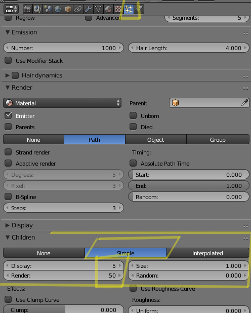

    No hay que duplicar la malla para qué te salga más cabello, solo vas a CHILDREN y activas o bien SIMPLE o INTERPOLATED y desde esa parte tienes una opción de multiplicar la cantidad.

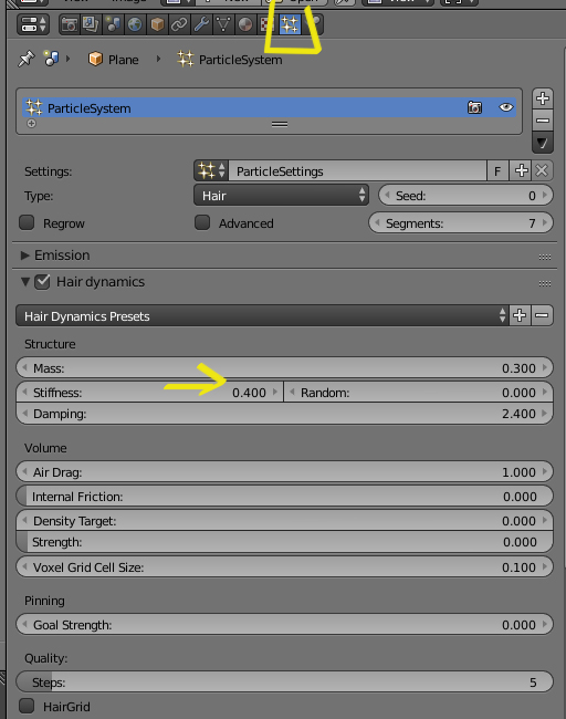

    Uf. ¿tienes un buen ordenador?
    Meterle dinámicas al pelo te va a cargar mucho el ordenador.
    Te subo un BLEND donde se ve como actuaría el pelo al tocar contra un objeto, al cual le he puesto COLLISION.
    En cada modelo van a ser valores diferentes, pero, por ejemplo, para él pelo, al poner el HAIR Dynamics, se suele poner el pelo más duro para qué no tenga tanga flexibilidad.

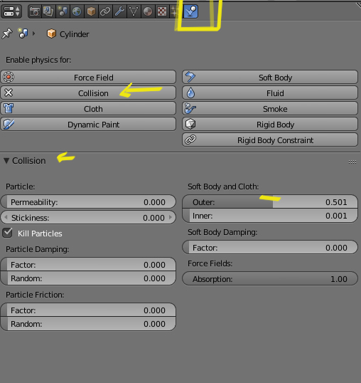

    Y al objeto con el cual choca, se le ponen las físicas de colisión.
Nombre: colisión1.jpg
Visitas: 282
Tamaño: 107.0 KB
    Más o menos esos son los valores con los que tienes que jugar, per mira si al hacer la animación se te ralentiza mucho el ordenador o se te clava, que todo podría se, r.
