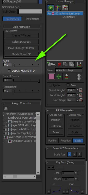

    Tengo una duda, cómo puedo hacer el swich IK/FK en CAT, en Bones apenas lo estoy intentando.
