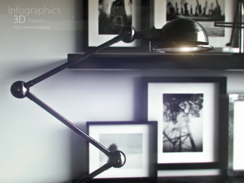

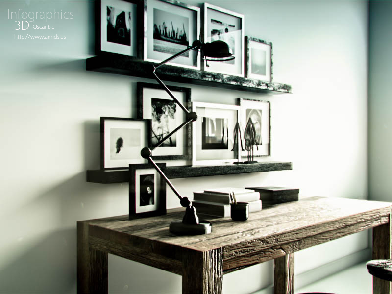

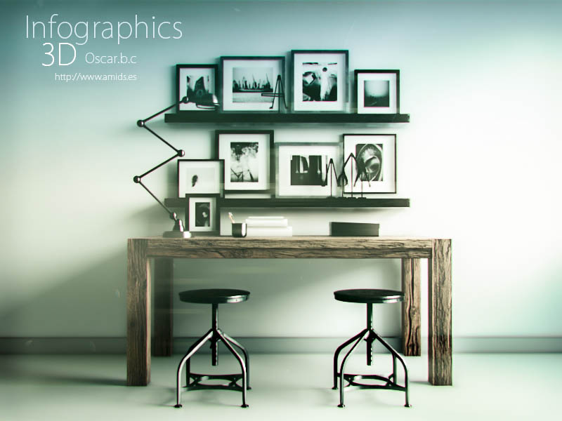

    Hola. Creo que ya se van notando los años de experiencia, mi máximo objetivo era conseguir renders lo más realista posible, aunque todavía me queda muchísimo que pulir, ya estoy viendo resultados considerables.
    Estoy bastante contento con estos resultados, pero me encantaría saber que opináis y que mejoraríais, etc. Saludos, 3Dadictos.

    Guau muy bueno la verdad, yo soy más de Blender que de 3DS Max pero bueno supongo que, al fin y al cabo, es lo mismo, con que motor de render lo has echo? Vray? La iluminación soy yo o parece que la imagen están un poco quemada? La textura de la mesa para mí gusto me parece un poco exagerada, pero si era tu intención está bien.
    Cuánto tiempo llevas en el mundillo? Y como has llegado a ese nivel? Te pregunto porque yo llevo poco y estoy aprendiendo a base de videotutoriales y tutoriales que hay por la red, un saludo y sigue así.

    Gracias cris-8-6.
    El motor de render es Vray, y si da igual el programa qué utilices Blender 3dsmax o el.
    Que sea, la mano al final la tiene el artista, siempre lo comparo con la fotografía ya qué también me dedico a ello, no por tener una mejor cámara vas a hacer mejores fotografías.
    Si esta un esta quemada la imagen, pero está hecho a propósito en mensaje producción, a mí tampoco me terminó convencer la madera, la mesa es de biblioteca y la dejé tal cual, me he querido centrar más en la iluminación y en otros aspectos, esto es solo una prueba para jugar sobre todo con la iluminación.
    Llevo unos 5 años y algo dando le al 3D y como tu a base de machacar con tutoriales y fijándome en la técnica de muchos artistas, al final cada vez vas afinando más es cuestión de paciencia porque el 3D es complejo por lo menos para mí. Un saludo men y gracias.

    Hola, vaya por delante que el trabajo es muy bueno y vas por muy buen camino para conseguir esa realidad que buscas, dicho esto, te diré como el compañero que la textura de la mesa no pega en ese trabajo, está un nivel por debajo, la imagen del centro aún, ya que no recibe una luz tan fuerte y no destaca tanto esas vetas, pero en la tercera imagen recibe tanta luz que, o el material está perfecto o va a destacar todos los fallos, creo que corrigiendo un poco la luz y sobre todo trabajando esa textura, ganarías mucho en este trabajo, un saludo amigo.

    Que te voy a decir, tienes toda la razón, de momento mi punto más débil son las texturas, tema del que ya estoy bastante cansado de utilizar texturas mediocres, siguiente objetivo meterle caña a las texturas

    Aunque no entiendo mucho de 3d, ni de fotografía, ni de técnica y todas esas cosas; te diré que sobre todo la segunda fotografía me parece eso, una fotografía de una mesa real echa por un buen fotógrafo.
    La tercera como ya han dicho me chirría un poco la mesa, es artificial.
