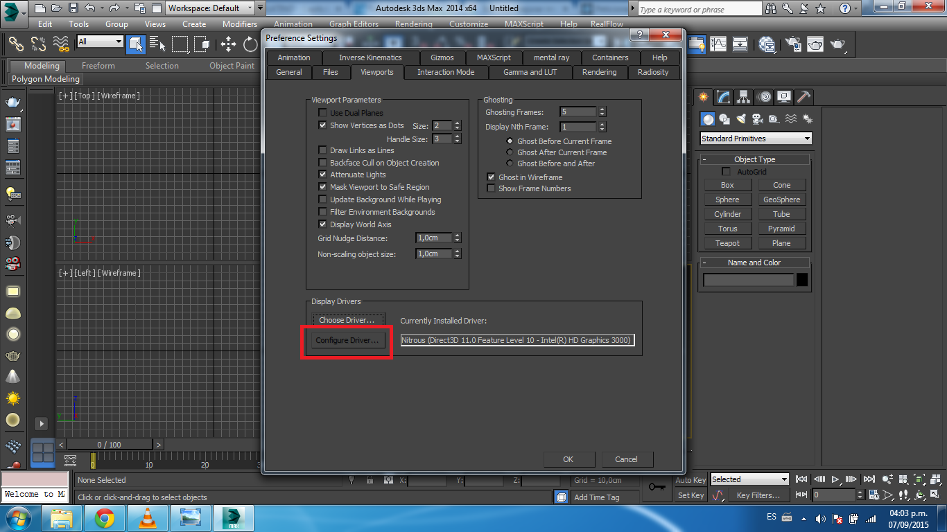

    Hola, tengo instalado 3ds Max 2014 64 bits, y tengo un problema con la visualización de referencias en el viewport, se ven muy pixeladas con poca calidad, ya leí en el foro la solución de Cuestomiza>preferenciass>viewport>configure driver. El problema es que esa opción esta inhabilitada.
Nombre: viewport.png
Visitas: 220
Tamaño: 259.0 KB
    Desde ya gracias.
