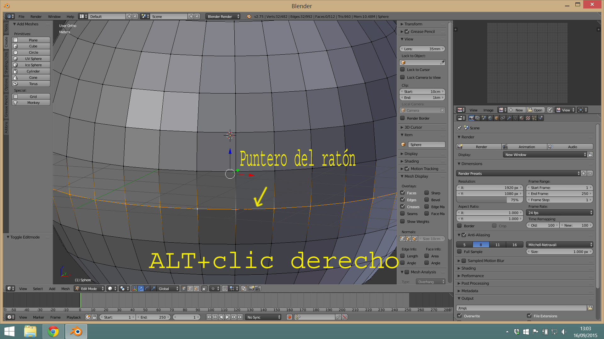

    Yo pensaba qué los cuernos serían fáciles de modificar seleccionado parte del cuerno y estirando o girándolo, pero al ser parecidos a un cono no sé cómo seleccionar en edit mode todas las caras, con la tecla B solo llego a seleccionar las caras que veo en la vista, como selecciono el resto?

    Con ALT+cilc derecho sobre la línea (edge) del loop que quieres seleccionar.
