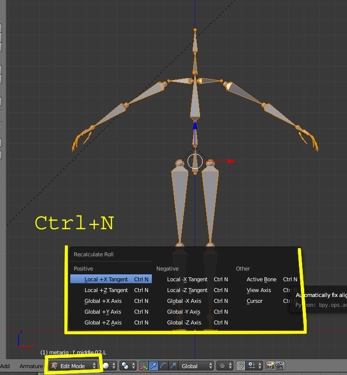

    Pues no estoy muy seguro, creo que el 3dsmax tiene las coordenadas de otra forma, pero no sé si debe ser eso.
    El esqueleto, si te pones en Edit Mode, se puede RECALCULAR en varias coordenadas, pero ya digo, que no sé si será ese el problema.

    Gracias a los 2. He probado a re-calcular los huesos de ese modo Solimán, aunque tampoco controlo mucho esa parte, pero he probado todas las opciones vamos. Y lo de la escala realmente no lo he probado, veré a ver, de todas formas, si no funciona espero que insistiendo al final lo saque. Yo creo que esto no es imposible, eso espero. Hasta ahora la conclusión que saco de todo esto es que el importador de FBX de Blender es bastante mejorable, al menos en tema de huesos. He probado modelos sacados de Internet y la mayoría me están dando problemas al importar. Blender trae una opción en el importador para re-calcular los huesos, pero solo funciona en algunos casos.
