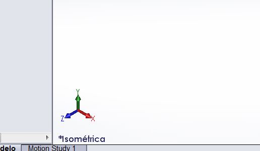

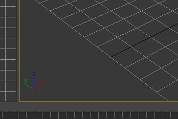

    Hola. Adjunto pantallazo de la orientación en Max y la qué me gustaría obtener al pulsar en la casa del cube view.
Nombre: Max.JPG
Visitas: 52
Tamaño: 17.3 KB
Nombre: Otro.JPG
Visitas: 94
Tamaño: 15.7 KB

    Buenas, lo que pides no es posible ya qué max tiene su propio sistema de coordenadas y estas son las que usa el programa para todo por lo que no es posible cambiarlas. Lo que te han comentado anteriormente es cambiar el gizmo de un objeto localmente, pero el sistema de coordenadas del programa seguirá siendo el mismo. Max tiene el eje Z apuntando hacia arriba y no hacia atrás como tienen otros softwares. Un saludo.
