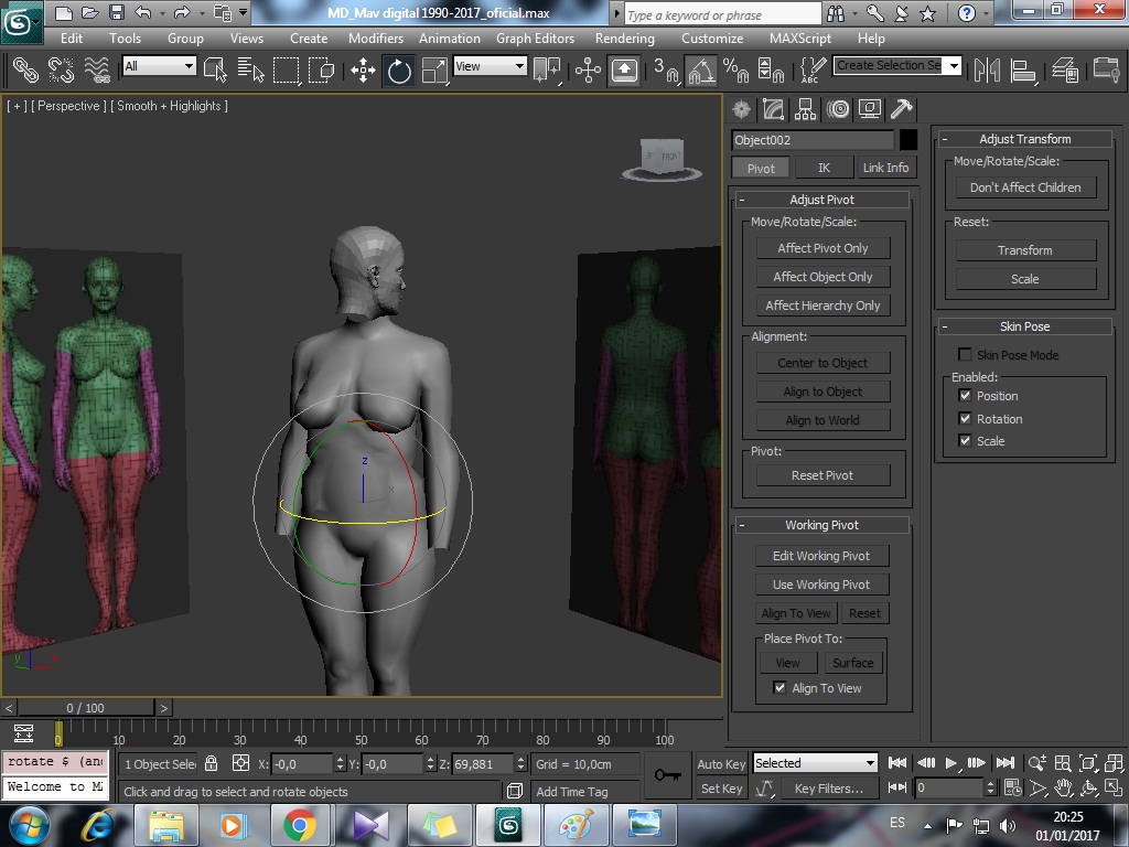

    Aquí te dejo un ejemplo de una práctica qué hice. Es la primera parte del vídeo donde el cubo gira como una pelota:
    Para qué te hagas una idea, cada giro está hecho con un cubo distinto porqué 3dsmax no permite animar el punto de pivote.

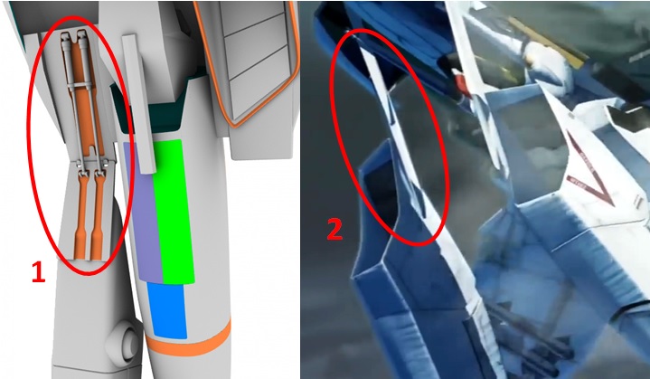

    Adjunto una fotografía como para explicar mejor lo que quiero hacer, en la imagen 1 la pierna ya está en su posición final y la pierna queda ahí, pero la bisagra hidráulica se retrae y vuelve a su lugar que es arriba, yo usé select & link porque es lo que sé y me pareció lo más indicado, quizás haya más maneras de hacer lo mismo, pero no se me ocurren.
    Espero que a alguien más se le ocurra algo, muchas gracias.

    En realidad, mi explicación sobre lo que quiero no fue del todo buena, en sí el problema no es la animación es si de la bisagra, es que la cadera va enganchada a la punta de esa bisagra extendible (yo la tengo con select & link cosa de que al mover dicha bisagra de la posición 1 a la 2 toda la pierna cambie su lugar en la transformación); el problema viene que esa misma bisagra luego retorna a la posición 1, pero, la pierna completa queda en la posición 2.
    La verdad es que soy demasiado nuevo en el tema del rig, demasiado quizás para mis ambiciones, voy a investigar sobre ese modificador Morpher porque la verdad nunca escuche de él, ahora estoy de lleno inmerso en todo lo que es mapas UV y texturas y tengo para rato, así mismo ese tema de la transformación me tiene bastante pensativo.
    Adjunto un par de imágenes de cómo va la cosa, si puedo en la noche hago un video más explicativo del problema a ver si queda más claro.
    Nuevamente gracias.

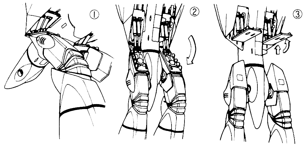

    Subo una imagen explicando lo que quiero hacer, el número 2 y 3 se ve claro cómo es, la bisagra baja y deja la pierna en su 2do, lugar, y luego vuelve a su posición original, y en verdad no sé cómo hacerlo.
    Agradezco SU AYUDA.

    Básicamente lo que tienes ahí es lo que en la jerga de rigging se denomina un space switching, tienes un objeto que debe alinearse y seguir el movimiento de dos objetos distintos, a veces debe seguirlos a la vez, en otras ocasiones en un determinado momento seguirá un objeto y en otro momento seguirá el otro objeto. Para un rigger de nivel intermedio no es una construcción difícil de crear, pero para alguien que se está adentrando en el apasionante mundo del rigging, es un comportamiento bastante complejo de realizar. En este caso en particular puede resultar incluso un poco más complejo, porque una vez la pierna se encuentra en la posición 2, debes poder mover la misma de forma normal y a ser posible con sus dos cinemáticas (IK and FK).
    Intentaré hacer un montaje rápido y lo publicaré para que veas como lo haría yo (que no quiere decir que sea ni la única manera, ni la mejor). Pero mientras encuentro un hueco para ello, te explicaré un poco por encima cómo puedes hacerlo. Obviando el funcionamiento de la bisagra en si misma, daré por hecho que puedes crear un pistón o que puedes encontrar en la red cómo crear el Rig de un pistón hidráulico, que es básicamente el comportamiento de tu bisagra.
    Por un lado tienes la cadena de huesos con la qué funciona la pierna del robot (llamemosla UpperLeg y LowerLeg, obviamos el pie también), LowerLeg es hijo de UpperLeg, este bone a su vez estará vinculado a un helper de tipo Point (que denominaremos RotLeg). Por otro lado, tenemos la bisagra, debes crear un helper de tipo Point (que denominaremos BisagraTarget) y vincularlo al control que controla la bisagra, tanto para abrirla, como para desplazarla hacia abajo, a la posición 2. Como he dicho, BisagraTarget estará vinculado al control de la bisagra y muy importante, estará alineado en posición y orientación a RotLeg, cuando RotLeg se encuentra en la posición 1 de la pierna, es decir, cuando la pierna esta debajo del ala. Por otro lado, debes crear otro helper de tipo Point (que denominaremos HipsTarget) y que estará vinculado al bone o al control (lo que prefieras) de la cadera (la cadera de este personaje es la cabina del avión por lo que se aprecia en las imágenes). Muy importante, HipsTarget estará alineado en posición y orientación a RotLeg, cuando la pierna se encuentra en la posición 2. Las alineaciones tanto de BisagraTarget, como de HipsTarget debes hacerlas moviendo y rotando RotLeg a mano, es decir, pones a mano la pierna en la posición 1, alíneas BisagraTarget a RotLeg y vinculas BisagraTarget al control de la bisagra, a continuación, vuelves a mover y rotar RotLeg hasta dejar la pierna en la posición 2, alíneas HipsTarget a RotLeg y vinculas HipsTarget a la cadera. Una vez hecho esto, pones RotLeg en la posición 1, y creas un position y un orientation constraint en RotLeg, y eliges como targets de dichos constraints BisagraTarget y HipsTarget, al final tendrás dos targets en tu Position Constraint y otros dos targets en tu orientation constraint. Una vez hecho tienes que crear algo que controle el weight de los targets dentro de los constraints, para poder pasar de uno a otro cuando desees. Puedes crear un spinner o un slider dentro de un Attribute Holder o puedes crear lo que en la jerga de rigging se llama joystick para Morphs en el viewport (busca por Internet como crear ambas cosas y elige la qué te resulte más cómoda). Cuando tengas este control, solo tienes que conectar mediante wire parameters los weights de ambos constraints a este control la ecuación para esto es:
    Para el primer target dentro del position y el orientation constraint algo como esto: (100.0 - Valordetucontrol)/100.0
    Para el segundo target dentro del position y el orientation constraint algo como: Valordetucontrol/100.0
    El dividirlo entre 100 es para normalizar el valor final, para que funcione de 0 a 1, puede que debas dividirlo entre 10 o entre 1000, o entre otro número, eso dependerá del rango de valores que pueda adquirir tu control.
    Tras todo esto tendrás lista tu pierna. Ya he dicho que esto no era sencillo para alguien con pocos conocimientos de rigging. De todos modos, como he dicho intentaré montar algo rápido y lo publicaré para qué puedas ver cómo funciona. Un saludo.
