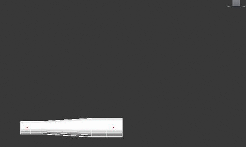

    ¿Te sale?

    No, nada de físicas. Lo he hecho simplemente, moviendo el pivote, y animando el movimiento y la rotación. Simple.
    Aunque el movimiento sea agarre derecho solo sube, agarre izquierdo se mueve la grúa a la izquierda.
    El agarre izquierdo, la cuerda esta suelta, para qué quede vertical, lo que tira es la grúa de la derecha, el agarre izquierdo.
    La animación es igual. Una vez tienes el gizmo centrado en el agarre derecho. Animación tradicional, moviendo arriba, y rotando.
