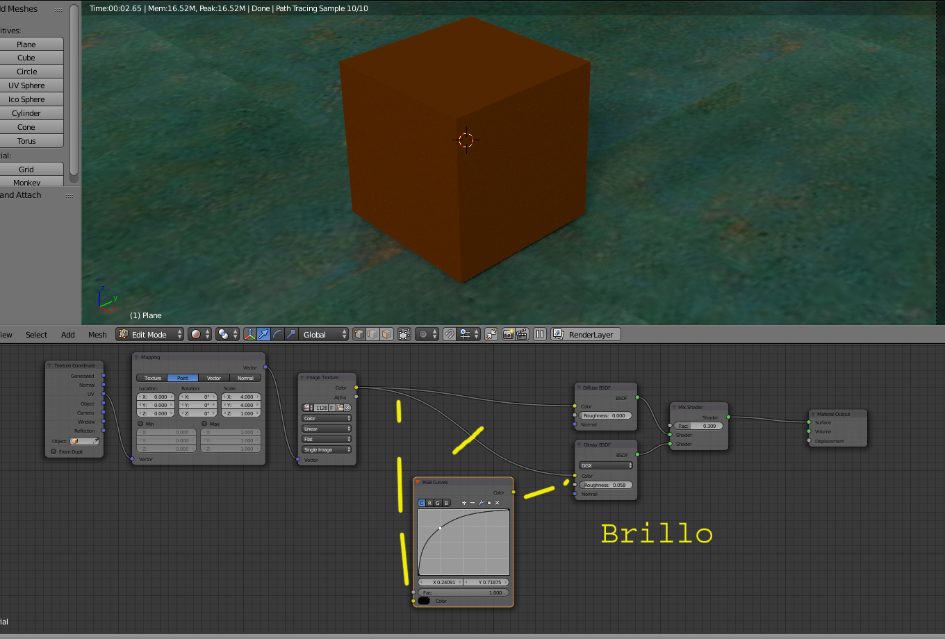

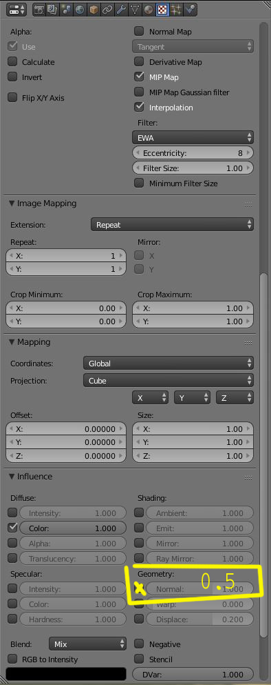

    El negro es muy difícil de conseguir, pero de todas formas, lo que puedes hacer es darle a la textura un poco de relieve.
    Aunque los muebles se vean lisos siempre tienen un poco de relieve y en este caso, eso va a hacer que se vean mejor los reflejos y las vetas.
    El relieve se activa en Geometry: Normal
    Habría que probar diferentes intensidades, pero creo que tendrían que ser muy bajas, por ejemplo, 0.02 o un poco más.
    Si con ta textura qué tienes no se acaba de apreciar, podrías probar con una textura convertida a blanco y negro y saturándola un poco para ese BUMP.
    También se nota más cuando la luz es trasera (rebota de cara a la cámara).
Nombre: 05.jpg
Visitas: 362
Tamaño: 109.4 KB
ID: 207477Con el Cycles es también difícil el negro, pero creo que te serviría mejor.

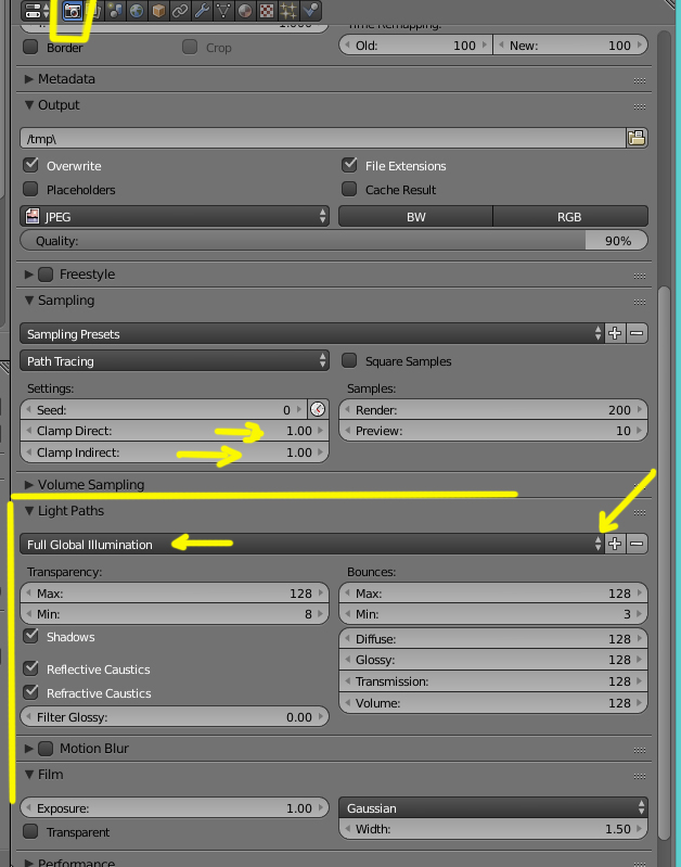

    Puedes jugar con los valores de Sampling y Light Paths para bajar el ruido.
    Con el Clamp Direct e indirect y en Light Path ya tienes precondifurada una opción, que luego si quieres puedes retocar a mano cambiando algunos valores.
