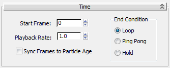

    Eso no es necesario.
    En el mapa Bitmap está la persiana Time, donde puedes hacer el ajuste sin salir de Max.

    Eso es lo que no encontraba, gracias.
