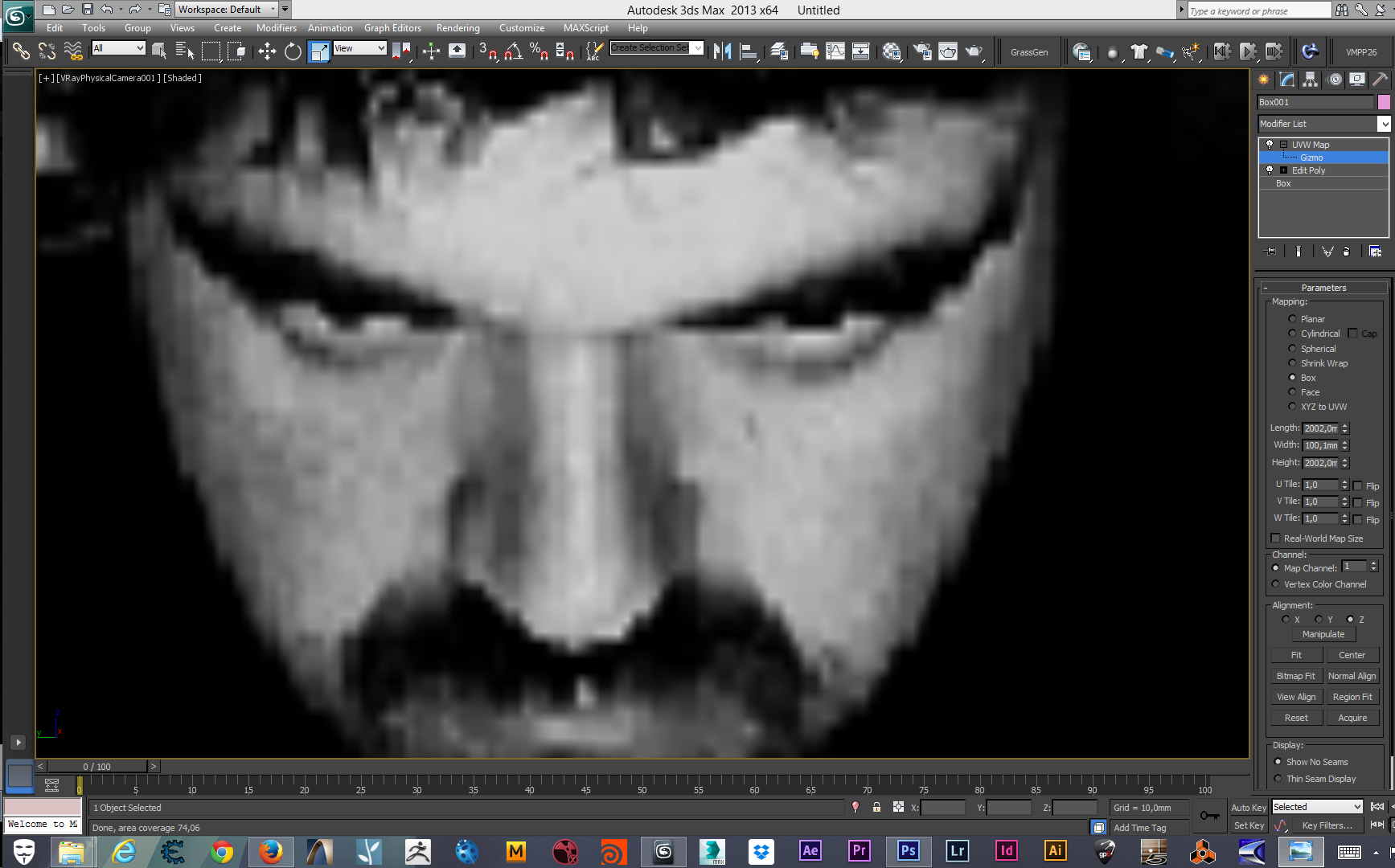

    Hola compañeros, tengo que hacer un proyecto que en un principio creía que no iba a tener problemas, bueno resumiendo.
    Tengo una imagen pixelada la cual he hecho a propósito porque necesito que de cerca tenga píxeles y a medida qué la cámara se vaya alejando se aprecie una fotografía.
    Todo bien hasta aquí, por que en Adobe Photoshop he pixelado la fotografía, pero el problema viene cuando meto esa imagen en 3dsmax se pierden los píxeles y me suaviza la imagen.
    Lo que yo quiero es que en 3dsmax se vean los píxeles como en la fotografía que adjunto.
    Espero haberme explicado bien, y no haberme liado.
Nombre: imagen pixelada.jpg
Visitas: 2886
Tamaño: 359.0 KB
ID: 204221   Clic en la imagen para ver su versión completa.
Nombre: imagen 3d max.jpg
Visitas: 492
Tamaño: 614.5 KB
    Dec 2008
    979
    29
    363
    Wink Problema para respetar imagen pixelada
    Cita Iniciado por situmbalodos Ver mensaje
    Lo que yo quiero es que en 3dsmax se vean los píxeles.
    En Bitmap Parameters del mapa, cambiá la opción Filtering a la tercera, None, en vez de Pyramidal o Summed Area.

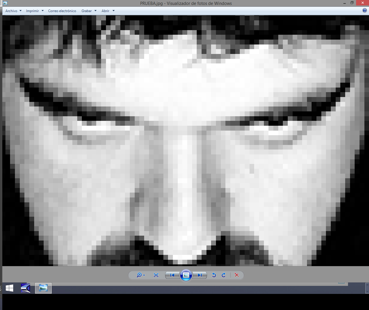

    Hola Doloeste33, gracias por contestar se agradece.
    He probado lo que dices y no me ha funcionado lo que quería hacer exactamente, pero igual ya lo he solucionado
    de pura hola, resulta que haciendo una captura de pantalla de la fotografía ampliada donde se vean bien los píxeles
    y luego aplicando la imagen de la captura de pantalla a 3dsmax he conseguido lo que quería, pero vamos pura suerte.
    Así explicado me da la impresión de que puede ser un poco lioso, la cuestión es que ya lo he solucionado, si alguien
    quieres más detalles que me lo diga Ok? Contestare sin problemas. Un saludo y gracias.

    Efectivamente Doloeste33, únicamente cambien el archivo del mapa por otro, como podrás ver
    en la imagen adjunta el resultado es justo el que quería.
