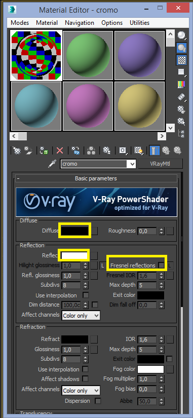

    Al renderizar una acordeón en Vray 3.0 3DS Max 2015 el cromo no se ve ; alguien podría ayudarme en la configuración de Vray luces y cámaras adjunto archivo; tiene un material cromo de Vray; fisicalcamara Vray y fuente de luz global.

    No está el adjunto, en todo caso, el cromo se supone que es reflectivo casi 100%, así que, si no lo vez, debe ser que no hay ningún objeto en escena qué reflejar, puedes agregar un HDRI a un dome y veras tu HDRI aplicado en el objeto, o crear otro objeto con un material que no sea cromo. Saludos.
