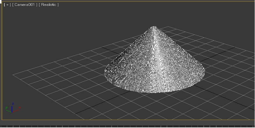

    Hola buenas tardes a todos. Bueno después de 1 año y poco sin tocar nada de 3D, ahora me vuelve ese mono de modelar horas y horas sin parar.
    Mi problema es el siguiente, que nunca me había pasado antes, tengo Windows 7 (x32) y eh instalado el 3dsmax 2012, todo correcto, ningún fallo excepto en la ventana de perspectiva.
    Como veis en la imagen me salen un montón de puntitos de color blanco si la textura es gris y de colores si la textura es de cualquier otro color, trasteando configuraciones, pero no se arregla, si muevo el objeto desaparecen, pero si lo dejo quieto vuelven a aparecer estos malditos puntos poco a poco.
    Espero que me podáis ayudar ya que es un poco incómodo a la hora de modelar.
    Mi pc no es que sea un pepino AMD Athlon 64 X2 Dual Core 6000, 2 Gb RAM y la gráfica es una Ati x1600 de 256, no es nada del otro mundo, pero antes me funcionaba todo correcto, es más, el ZBrush me va perfecto.

    Prueba cambiando de Realistic a Shaded.

    Cambiando esto, mejora bastante la verdad, pero me siguen saliendo en las aristas, si todo el modelo desaparecen, pero si no toco nada, salen, Gracias, a ver si alguien sabe cómo eliminarlos del todo. Saludos.

    Entonces cambia Motor gráfico de Nitrous a Direct3D, a ver si con eso se soluciona.

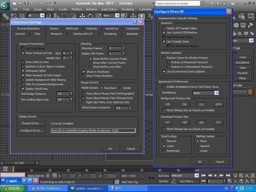

    Exclamation Problemas prespectiva puntitos de colores
    Hola, amigo, puede ser por la configuración de las gráficas, precisamente, yo le pongo Direct3d, comprueba lo.
    O puede ser, que, que este mal instalado, o que tenga virus su pc etc.
    Ok, saludos -.^d.
Nombre: prueba_Configure Direct3D.JPG
Visitas: 98
Tamaño: 144.0 KB
  7. Gracias 3djdavid, x3_David Agradece este post
