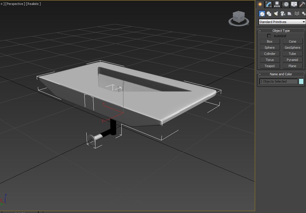

    Hola, llevo usando un tiempo 3dstudio Max y nunca me había pasado esto, no sé si es problema de versiones por lo que he leído en el foro, pero hay modelos que me he descargado que directamente no se abren y otos que aparecen como líneas que delimitan el espacio que ocupan en vez del objeto. A ver si alguien me dice cómo puedo solucionar esto.
    Hace dos semanas eliminé por error todo mi disco duro y no se ha podido recuperar nada.me he descargado bloques nuevos para seguir trabajando, pero parece que tampoco, help.

    Si no recuerdo mal, 3dsmax tiene la función de sustituir la malla de un objeto por eso mismo, un cuadrado.
    Selecciona el objeto y botón derecho del objeto. Ahí en el listado, mira a ver si ves algo. Ahora no lo tengo delante el 3DS Max y no puedo decirte como es.

    Muchas gracias por la respuesta, aunque la verdad es que no sé dónde puede estar eso que me dices, no sé si al final me voy a tener que buscar una versión posterior de 3d max? Me recomienda alguien esto? O que siga intentando abrir los archivos con la versión que ya utilizo?

    Problema de tener una versión inferior creo que no es.he abierto otro del os archivos que me he descargado y si he podido abrirlo normal y editarlo. Debe ser alguna opción como decías de malla o algo.adjunto uno de los archivos a ver si algún alma caritativa qué se aburra puede bichearlo un poco y ver qué pueda ser, seguro que después es algo súper tonto que ahora no caigo, en fin, gracias e antemano.

    A mí me ha dado algún mensaje al abrirlo, pero me lo a abierto correctamente.
    Adjunto el archivo en 3DS para qué puedas usarlo.
    Es esto verdad?

    #8 y raro también es que, algunos archivos si los pueda abrir y otros no, como dices será una tontería y seguro que hay alguna opción marcada para qué pese menos el archivo o no se cargue tanto o algo de eso, sabrá dios, seguiré investigando a ver, gracias.

    Hola, cuando abras el archivo y lo veas en modo Wire y tiras un render de prueba, aparece el objeto en el render?
    Una de las maneras de gestionar nuestra escena es dar clic derecho del mouse al objeto que pese bastante y marcar la opción Object Properties y luego marcar Display as Box. El objeto se representará como un box wire, pero al hacer el render aparecerá con todo los que le hayamos puesto, es decir, materiales, etc. Saludos.
    PD.: abrí el archivo y aparecieron 2 recuadros, uno preguntando por activar el LUT and Gamma y otro por el sistema de unidades con que trabajamos. Los archivos que descargas vienen con el gamma desactivado y el unit setup en pulgadas. Yo tengo el gamma activado y las unidades en centímetros, por eso los dos recuadros emergentes aparecieron.
