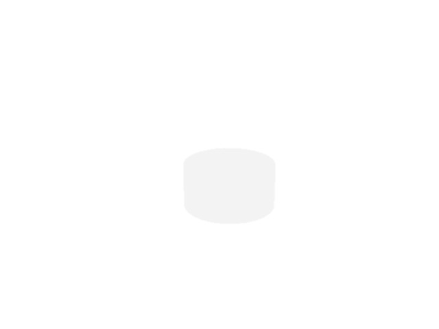

    Necesito renderizar con fondo blanco en AutoCAD.
    Así lo hago.
    Vista/Administrador de vistas/nueva
    Aquí pongo abajo en fondo SOLIDO y selecciono color blanco Aceptar, Aceptar, Aceptar
    luego en vistas selecciono la creada.
    Creo que hasta aquí correcto no?
    La cuestión es que, si aplico un material (sobre todo metales).
    Al renderizar, efectivamente me sale el fondo en blanco, pero los materiales aparecen en un gris muy pálido y solido?
    Estoy loco ya.
    Alguien sabe qué error estoy cometiendo.
    En esta imagen de un simple cilindro, aunque no lo parezca tiene aplicado un latón satinado:

    Un metal, para qué salga bien, tienes que ponerle un HDR de reflejo, ponerle un suelo, ponerle alguna luz, es como si hicieras un plato de fotografía, si pones el cilindro de metal y el fondo blanco, y no hay nada qué se refleje en el metal, ponle la mesa, ponle la pared del fondo, la pared de delante para qué refleje, luces, ilumina.
