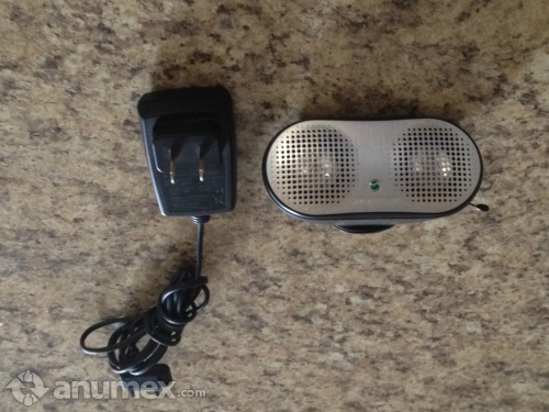

    Problema modelado de orificios
    Hola quisiera modelar algo como una bocina de teléfono, mi problema está en las ranuras de agujeros que forman la circunferencia por dónde sale el sonido, no sé cómo debería modelar, estoy en 3D Max, necesito que estén perfectamente acomodadas como en la imagen que pondré de bajo, se me ocurren varias formas, pero no sé cuál será la mejor esta es la imagen:
Nombre: images (9).jpg
Visitas: 272
Tamaño: 12.2 KB
    Y también me gustaría saber si se pudiera qué entre más alejado este de el centro de la circunferencia formada por los orificios estos orificios se pudieran ir haciendo más pequeños como en esta otra imagen:
Nombre: Bocina-y-Cargador-Sony-Ericsson-Originales-20140719150942.jpg
Visitas: 351
Tamaño: 65.6 KB
    Bueno gracias por la ayuda cual quiera qué sea, saludos.

    Bueno esto si lo tenía planeado hacer, sin embargo, aún modelando primero un cuarto de la circunferencia, necesito tener cierta precisión en el espacio entre cada perforación, y no es que sean pocos agujeros, en la muestra pongo pocos, pero pueden ser muchos más como en la segunda imagen e incluso podrían ser que los más alejados de el centro se vayan haciendo proporcionalmente pequeños entre más se alejen de el centro y también pudiera ser que aparte hubiera más espacio entre cada perforación entre más alejado estuviera de el centro, quisiera saber cómo lograr eso, al menos en un cuarto de el modelado y después claro le aplicaría el symetry para abarcar el círculo completo.
    La manera qué se me ocurre a mi seria trazar las perforaciónes en Adobe Illustrator, ay si se cómo hacerlo, después importar los vectores en 3D Max que serían interpretados como splines las extruiría convirtiéndolo en un poly editable y luego teniendo la superficie que quiero perforar las juntaría y aplicaría una operación booleana y listo, pero quisiera saber si había una mejor manera de hacerlo. Gracias por los consejos.

    Hola, gracias por la respuesta, pero aún no acabo de entender, espero me disculpas y me puedas dar una explicación un poco más detallada de cómo debería usar esas formas que dices, el modificador surface, y la sofá selección los conozco, pero no intuyo como debería usarlos en este caso para lograr lo que necesito, saludos y gracias.
    Existe en 3D Max algún alineador que permita seleccionar varios objetos y separarlos por exactamente el mismo espacio entre ellos, o poner por decir un punto central y desde ay separar los objetos cercanos a este a proporción? Es decir entre más cerca menos espacio entre ellos y entre más lejos más espacio o al revés? Eso me sería muy útil.

    Yo haría los círculos en AutoCAD calcándolos de la fotografía, los importaría como splines, modificador extrude, y para combarlo convertir a Edit Poly y añadiendo aristas con el modificador FD.
    o de la primera fotografía, un lathe con el perfil, y Proboolean con cilindros para los agujeros.
    ¿Seleccionar varios objetos y separarlos por exactamente el mismo espacio entre ellos?
    Tools > Align > Spacing Tol.
    Lo de desde un punto central y desde ahí separar los objetos cercanos a este en proporción.
    Creo que no, lo más parecido es el Array, pero los separa a la misma distancia.

    Sobre el Aray si lo sabía, pero como dices no me es útil para lograr el efecto que necesito, aún no veo todos los tutoriales, pero en el caso de usar AutoCAD, preferiría usar el Adobe Illustrator si se como lograrlo únicamente guardaría en la versión 8 importaría a 3D Max como Spline extrude y bolean con el objeto a perforar en la posición correcta y listo, te agradezco mucho los links, me gustaría aprender a usar AutoCAD para no depender tanto de el Adobe Illustrator.

    Ese tipo de geometrías (agujeros), te recomiendo aplicar un material con mapa de opacidad, O sea, agujeros negros con fondo blanco.
    Creas un material bitmap con la textura de la bocina, y en el grupo opacidad, adicionas el mapa de agujeros, activar la muestra del mapa en el visor, configurar la textura sobre la bocina (de pronto con un modificador UVW Map), cuando renderizas, los agujeros aparecerán invisibles, por tanto se verían los huecos.sin necesidad de crear modelos, así economizas tiempo. Un saludo.
