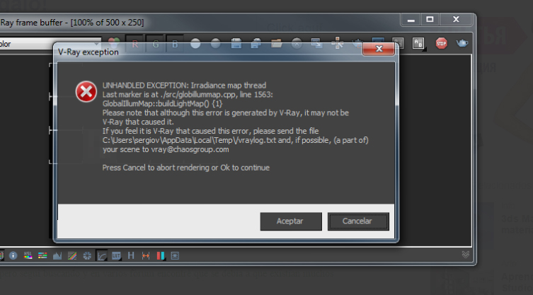

    Creía qué estaba solucionado, pero hoy de nuevo se me ha vuelto a colgar a pesar de que me ha renderizado bien un buen rato, La escena qué tengo pesa una 40 mb y tiene unos 878.000 polígonos. La máquina qué tengo es Hp Z420 con un procesador Intel Xeon E51620 a 3.60 GHz con 16 GB de RAM.
    La verdad que no se cual puede ser la causa, me metido en consultas de este mismo foro que había pasado anteriormente e insertado unos scripts, pero aun así nada, he hecho un merge en una nueva escena, pero sigue igual.
    Si alguien sabe de algo se lo agradecería mucho.
Nombre: A.jpg
Visitas: 1021
Tamaño: 166.2 KB

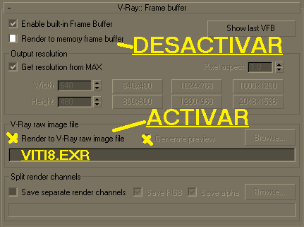

    Hola Viti, tienes sistema operativo instalado de 64 bits, cierto? Entonces bien, te reconoce los 16 Gb de RAM.-
    Prueba lo siguiente:
Nombre: vfb.png
Visitas: 2156
Tamaño: 10.6 KB
    Además, coloca un valor de 0 en dynamic limit memory. Saludos.

    Muchas gracias David, me fue mucho mejor la opción que me dijiste, aún de vez en cuando se cerraba, pero por lo menos podía tirar 7-8 render para hacer pruebas, así que, te lo agradezco mucho.

    OK, qué bueno amigo. Quizás tienes algún modelo o textura muy pesados todavía. Saludos.
