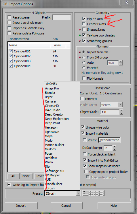

    ¿Podrías decir de dónde importas ese modelo? ¿Y que extensión tiene?
    Cuando importas un archivo, se abre una preciosa e importante ventana, repleta de opciones. ¿No hay por ahí ninguna opción, o pestaña qué sí, por ejemplo, le dices que te lo traes de ZBrush, te cambie las opciones de ejes o algo similar?

    He probado con todas las opciones de la ventana de importación de obj y 3dr que explico a continuación:
    Es que no quería liaros, pero bueno;
    - Estoy intentando pasar 4 modelos de soldados de cualquier juego de estrategia en tiempo real (todos tienen el mismo procedimiento y resultado) a un programa qué simula una mesa virtual de juegos de mesa Tabletop Simulator.
    - El programa qué extrae los modelos 3d junto con sus texturas se llama 3d Ripper DX, el cual te hace una captura en tiempo real sobre la escena actual del juego apretando una tecla.
    - Esta escena con todos sus modelos y texturas actuales se guarda como 3dr y obj. Junto con el 3d Ripper DX te viene el plugin para 3dstudio Max para importar la escena 3dr, aunque se puede importar directamente la obj (mi problema pasa igual con ambos).
    - Y el problema es ese, que se importan con el eje en diagonal, para hacer retoques virtuales etc no importa, pero aquí es donde entra el Tabletop simulator que tiene física y gravedad, al importar un obj tiene que estar de pie y con su eje centrado en la escena porque si no al cogerlo con la mano o moverlo etc la figura sale torcida o muy distante del centro de dónde tendría que estar el modelo.

    Resumiendo, entiendo que es necesario saber de dónde vienen para encontrar el problema, pero creo que este programa lo hace así y, es más fácil saber cómo corregir la caja a mano porque tampoco quiero liarme mucho, a propósito. ¿Cómo se llama la caja? Gracias a todos.
