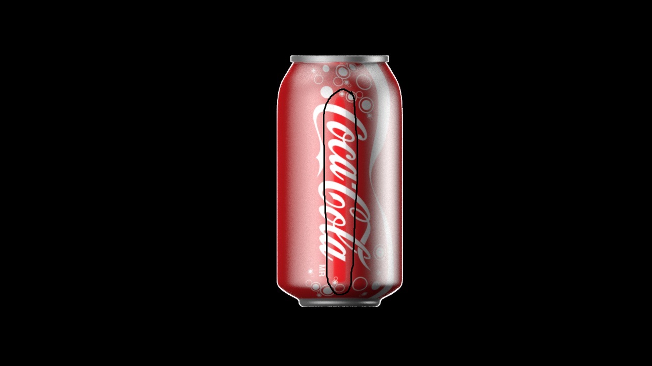

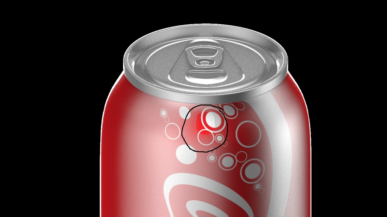

    Buenas tardes amigos, tenía tiempo de no molestarlos y espero me puedan echar un cable como dicen.
    Estoy trabajando una escena sencilla y pues estoy probando Vray porque me gusta más el sistema de iluminación que tiene, pero tengo un par problemas en el render unas partes aparecen algo extrañas, no soy experimentado en con Vray en lo absoluto les adjunto las muestras para ver si les ha pasado algo similar, estoy usando la versión 2014 de 3DS Max y la versión 2.50 de Vray.

    Parece que es el material. Tienes un fallof aplicado en reflect o solo fresnel?

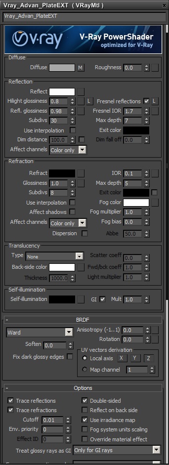

    Gracias por tu ayuda, la verdad es que no soy muy ducho con los material así que, me descargue un material pre-diseñado de un portal especializado en eso y lo aplique ha mi modelo, aquí te dejo una captura de la configuración de los valores.
Nombre: vray_valores.jpg
Visitas: 205
Tamaño: 114.8 KB
    Saludos.

    Les comento que ya resolví el problema moviendo 5 valores abajo del Fresnel IOR. Saludos.

    OK, qué bueno, pero deberías usar 2 materiales para esa lata, un material para la parte superior y base, que sería aluminio y otra para él cuerpo rojo, ya que este último no es aluminio, si no que, tiene una pintura qué lo recubre.
