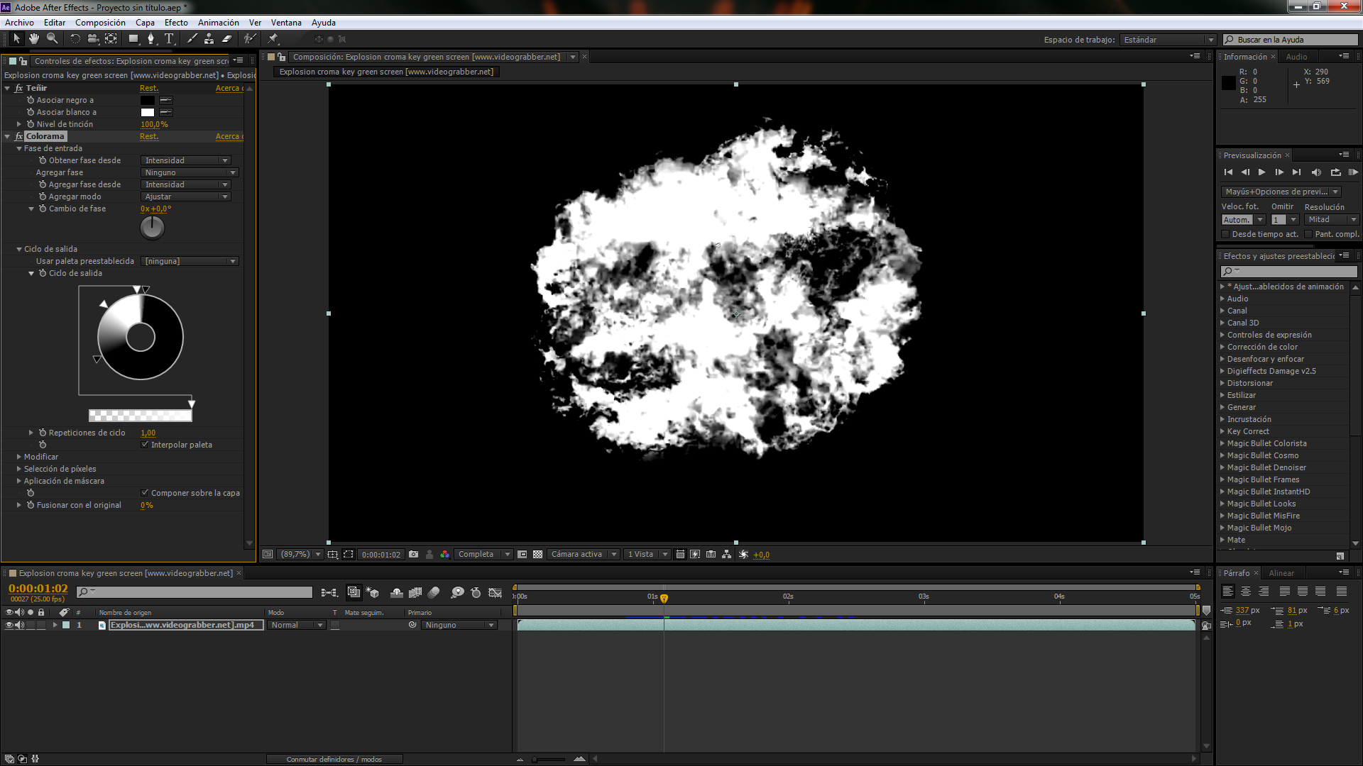

    Buenas, cuando aplicas el efecto keylight al final lo que te queda es la imagen menos el verde o chroma, por lo que lo exportas en secuencia (*.png) con canal alpha y listo lo que no sea explosión será transparente.
    Se me ocurre otra cosa, si no sabes usar el after esto es más sencillo.
    Pon el video en la composición que crees y dale un efecto teñir, con esto lo pondrás en blanco y negro.
    Ahora le aplicas un efecto colorama y escoges en fase de salida pendiente de gris, en la rueda qué te sale juega con el negro y el blanco.
    Te dejo una captura de cómo hacerlo con un video de una explosión bajada de YouTube en chroma y solo con esos dos efectos creo el mismo vídeo, pero en blanco y negro el cual solo hay que poner en el canal transparencia de 3ds Max.
    Espero te sirva, un saludo.

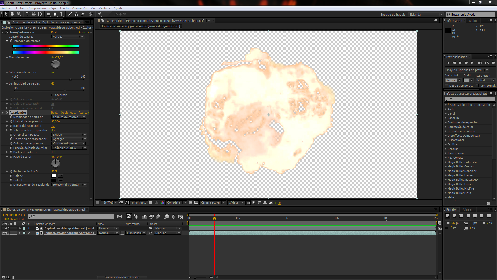

    Posdata: También he utilizado en after en la capa del vídeo un tono saturación para cambiar el canal de verdes hacia colores anaranjados y le he puesto un efecto resplandor para dar más matices, el resultado y los parámetros te los dejo en la siguiente imagen.
