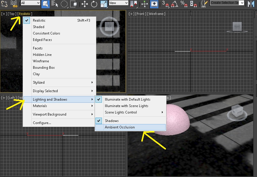

    Oye gracias, ya lo he solucionado, pero ahora tengo otro problema cómo hago para quitar el ambient Occlusion, lo que pasa es que se está visualizando así y no quiero tener esa sombra, quiero dejarlo en realistic o shaded.
    Sabes cómo hacerlo?
    Gracias.
    Adjunto un pantallazo de lo que veo.

    No puedo ver los materiales
    Puedes ser:

    Muchas gracias, lo pude solucionar, cosas tan simples que lo embalan a uno.
