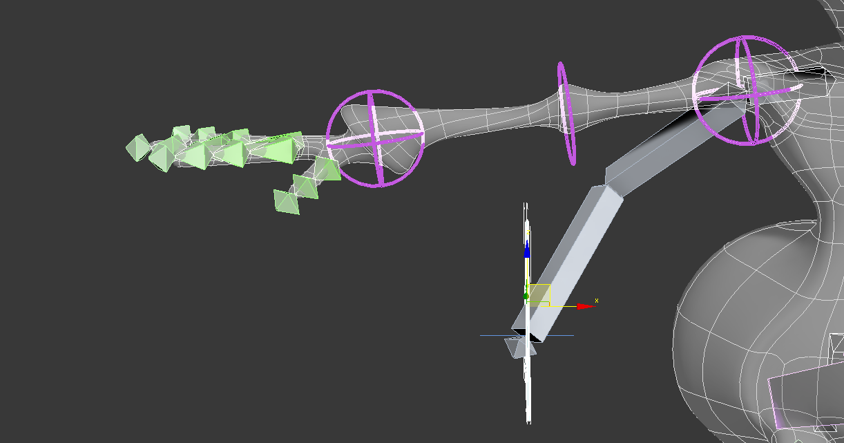

    Por favor algún buen tutorial para mover esos roll bones, ya casi lo tuve y luego empezó a girar por los aires. Estoy harto antes lo hacía en segundos no sé si será la versión u olvidé cosas.

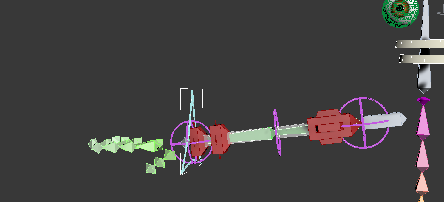

    Hola, ya conseguí avances con los tutoriales de Autodesk, pero Autodesk propone hacer 3 brazos para darle realismo muscular, quiero saber si puedo hacer solo con un grupo de huesos todo, con el 3DS Max 2009 lo hacía, ayuda por favor.

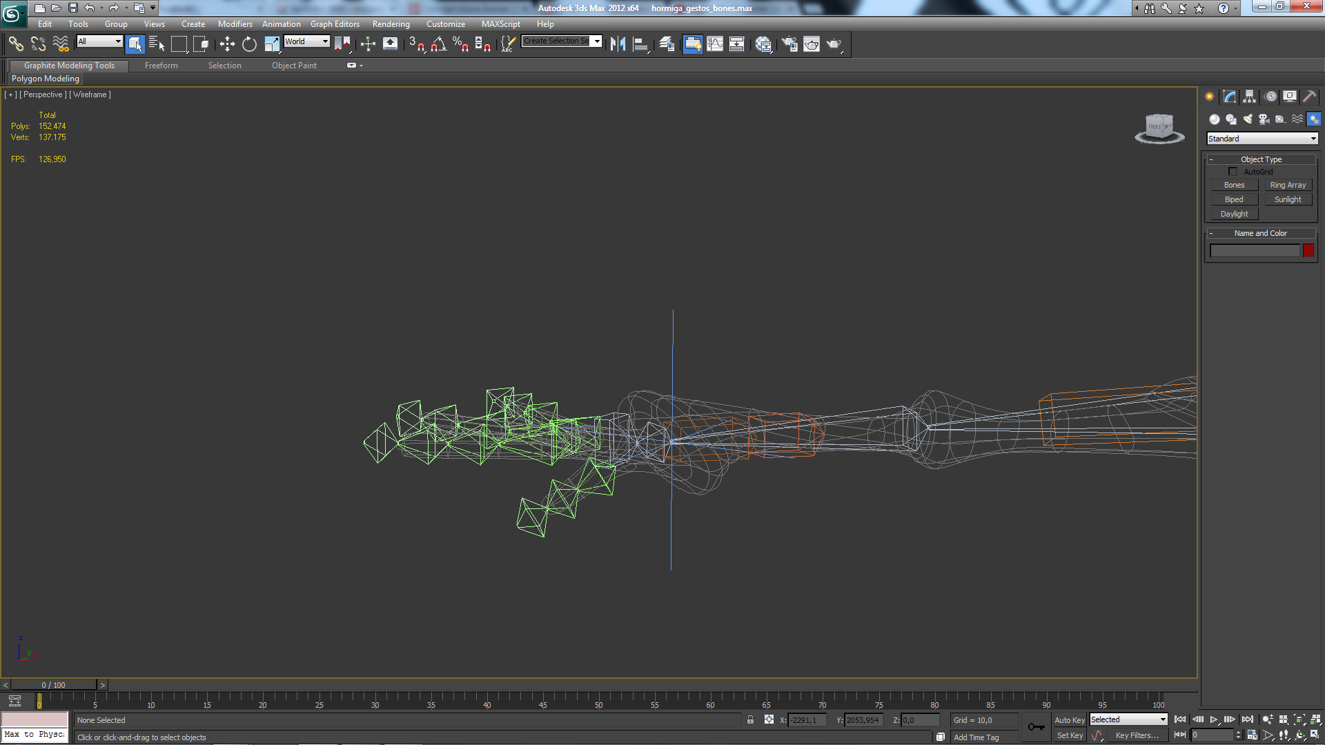

    Bien lo re aprendí, pero ahora pienso que bajó el nivel del foro en cuanto ayuda experta. He contribuido demasiado y ni siquiera una respuesta. Ahora el jamón que se lo mande jebus.

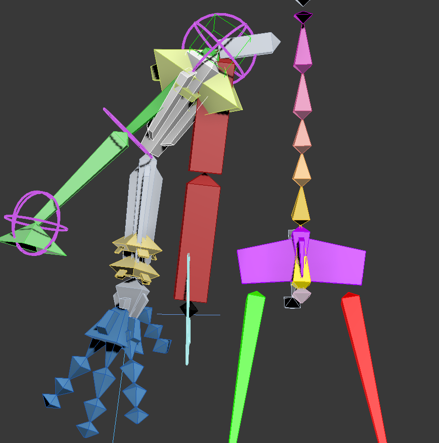

    Bueno, no logré conseguir hacerlo en una pieza como lo hacía antes, pues los controles y la matemática ha cambiado a partir del 3DS Max 2012.
    Entonces lo hice como Autodesk propone en sus tutoriales, una suerte de Shiva (3 brazos, dos cotroladores y 1 para los Envelopes del Skin).
    Escriban Roll en el canal YouTube de Autodesk y aparecerá el método shiva explicado paso a paso, aunque hay que seguir al pie de la letra lo que dice, a veces no tanto, ya qué manejo bastante de cinemáticas y hago algunas cosas a mi modo con el mismo resultado.
    Adjunto imagen de cómo es el Rig de un brazo con Rolls de antebrazo y supinadores.
