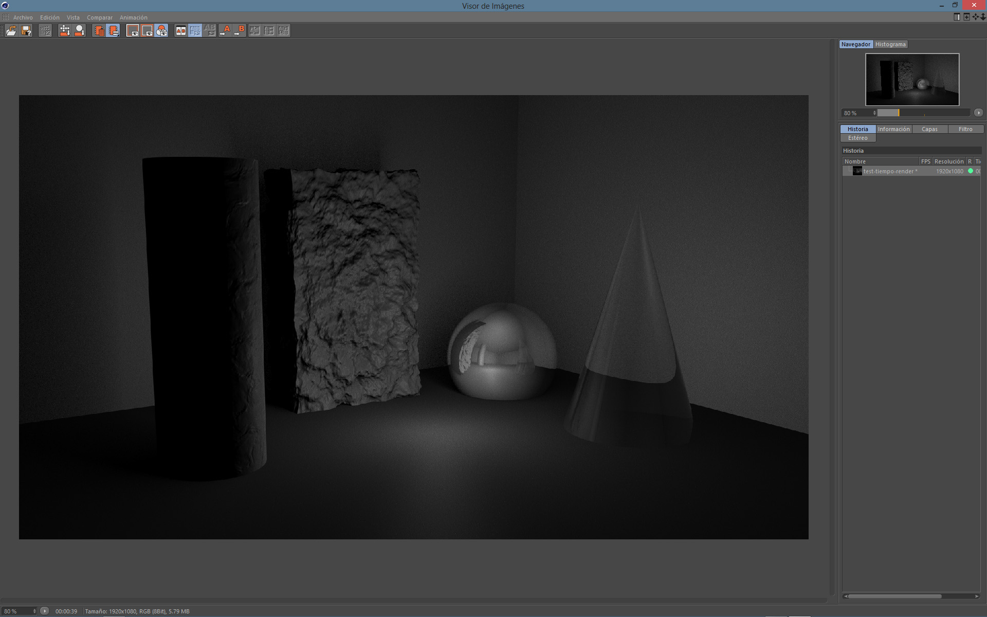

    Roberto, hay que hacer algo a la escena? La he abierto con Cinema 4D R16 en Windows 8-64, ejecutado el render en ventana a 1920x1080 y ha tardado solo 3:10.
    i7 2600k (SandyBridge) a 4,5Ghz.
    Si quieres lo hago también sin el OC, a su velocidad estándar que es 3,4Ghz.
Nombre: test-tiempo-render_captura_pantalla2.jpg
Visitas: 215
Tamaño: 275.0 KB
    Última edición por cabfl; 20-11-2014 a las 18:55

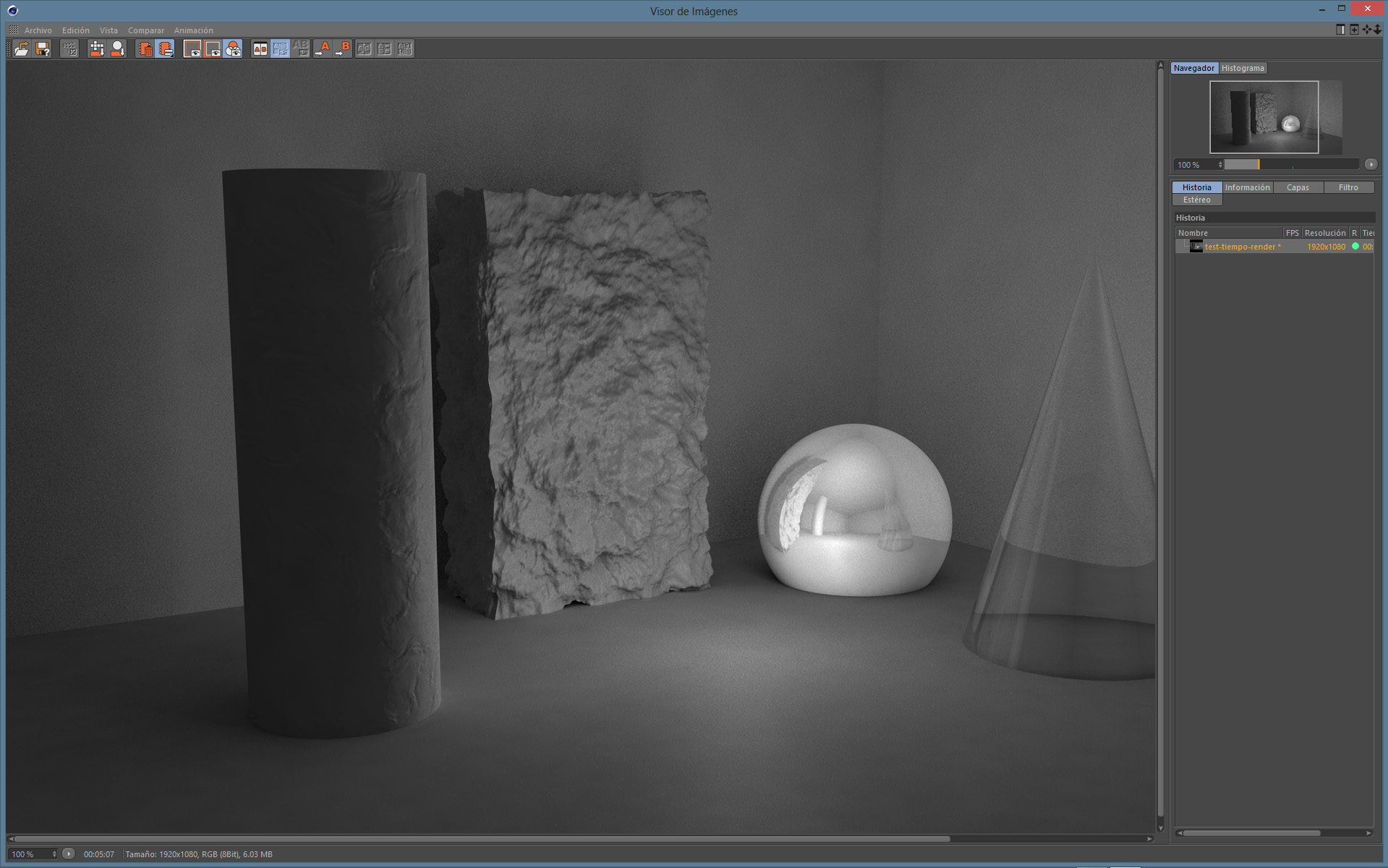

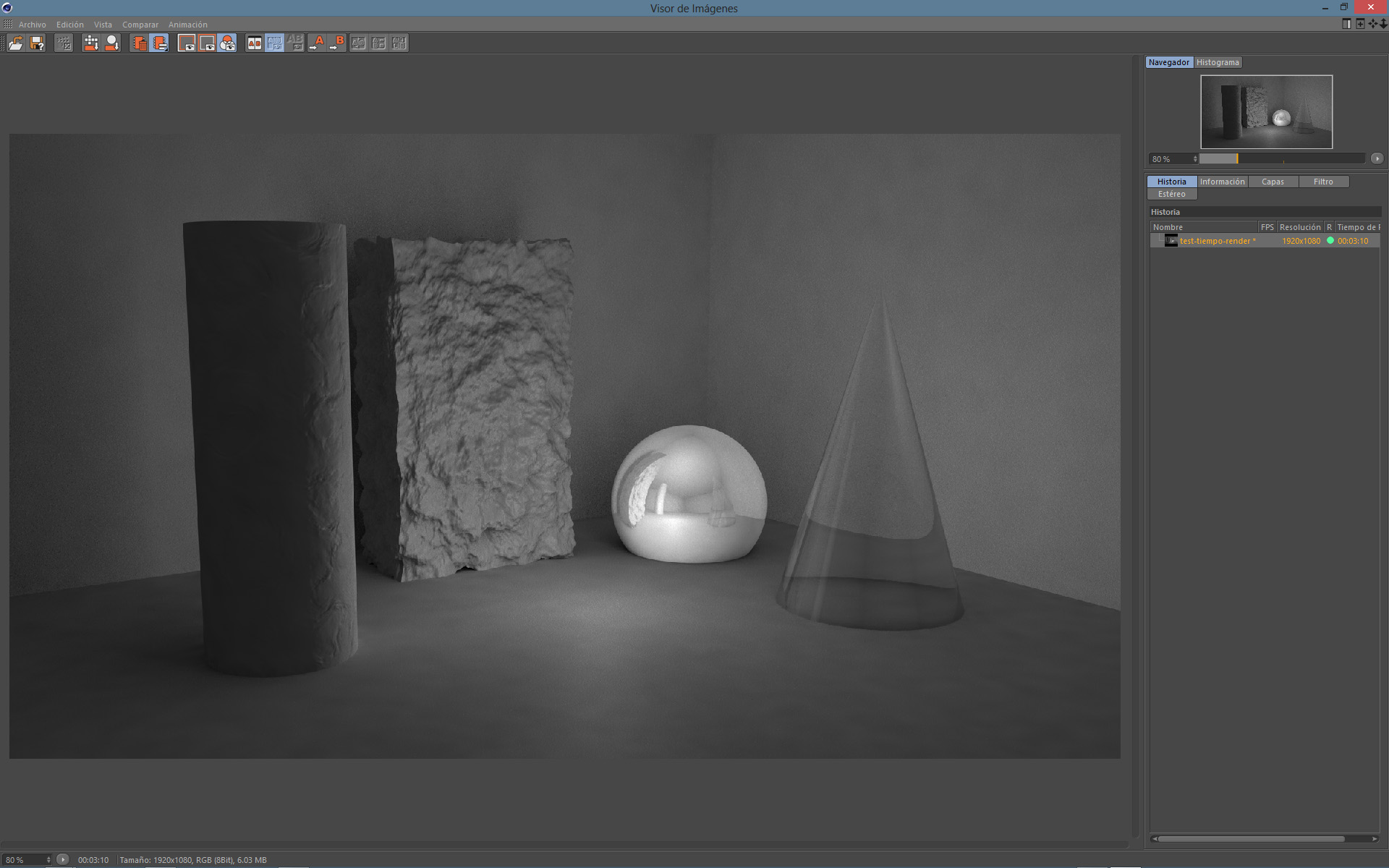

    Frecuencia estándar. Sin OC. 5:07.
    Sin GI - Frecuencia estándar. Sin OC. 0:39.
Nombre: test-tiempo-render_captura_pantalla3.jpg
Visitas: 782
Tamaño: 321.1 KB
ID: 200073   Clic en la imagen para ver su versión completa.
Nombre: test-tiempo-render_captura_pantalla4.jpg
Visitas: 1043
Tamaño: 263.1 KB
