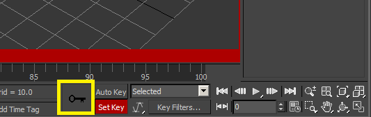

    Estimados, Mortal Kombat a todos.
    Estoy comenzando en esto del Rig en 3dsmax, y estoy teniendo el siguiente problema: estoy animando un robot transformable (se convierte de avión a robot), y comienzo por mover primero las piernas y no hay problema, y unos keys más adelante comienzo a mover los brazos, pero yo quiero que comiencen en ese key especifico a moverse, pero comienzan a moverse desde el key cero.
    Quizás es una pavada, pero como dije soy muy nuevo en esto y es mi primer animación de éste tipo.
    Agradezco su colaboración y gracias a todos de antemano. Saludos.

    Problema con inicio de movimiento de diferentes partes
    Hola, puedes comenzar por aprender lo siguiente:
    http://knowledge, Autodesk.com/suppo...A2D47-htm.html Saludos.
    Posdata: OK.presiona La llave marcada en amarillo.
    Era así de fácil? (yo sabía qué debía ser una pavada, pero cuando no se sabe, no se sabe).
    Gracias David, esta noche lo pruebo y aviso por las dudas. Saludos.
    Funciono de maravilla David.
    Ahora tengo otra pregunta, para cada objeto diferente que yo quiera mover tengo que hacer una key al inicio y otra al final de dicho movimiento? Ma me entregué.
