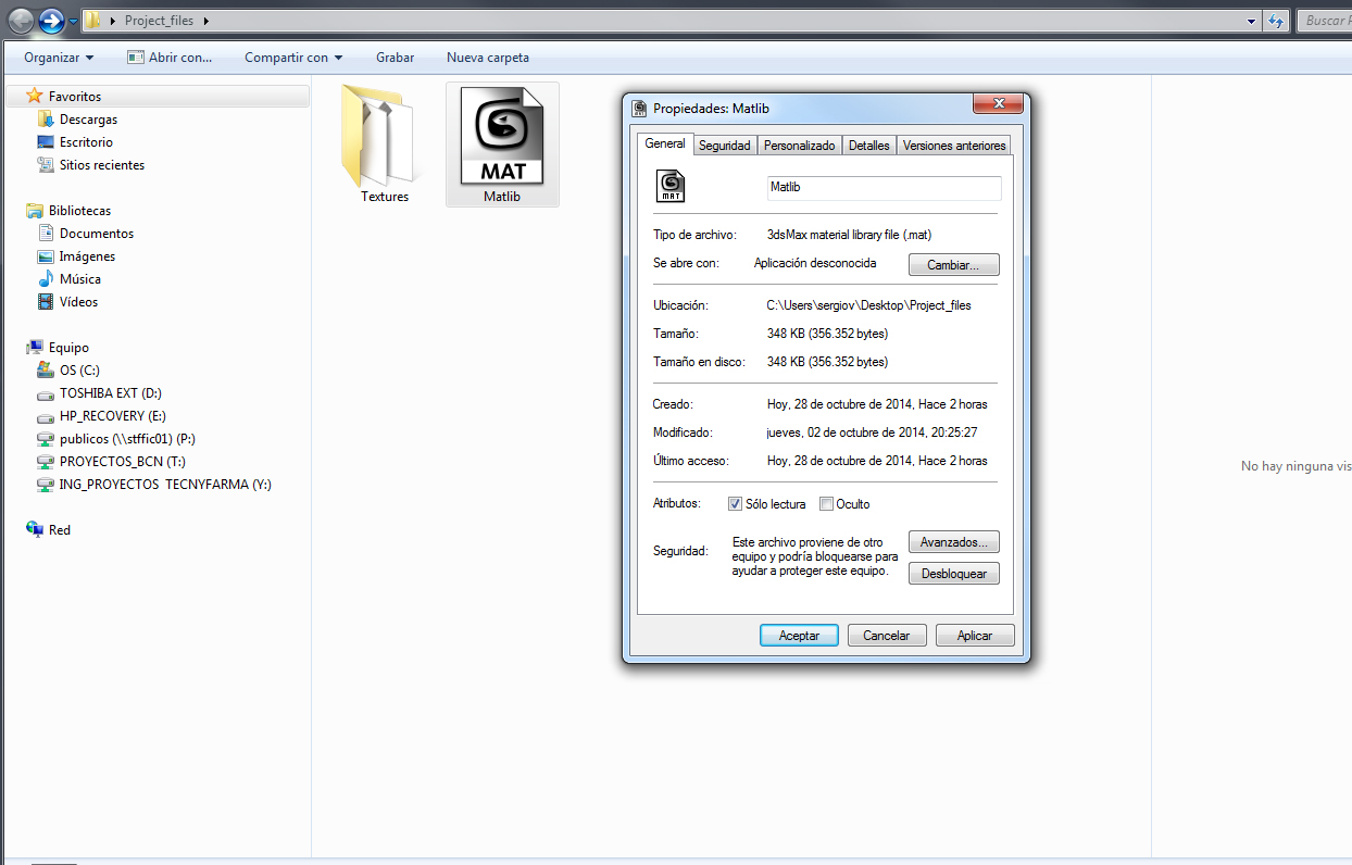

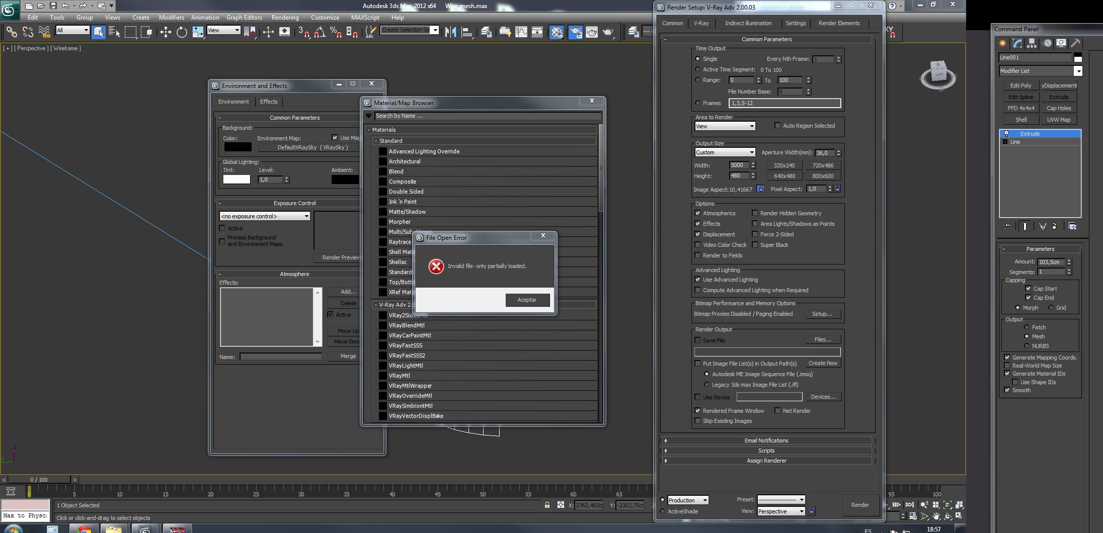

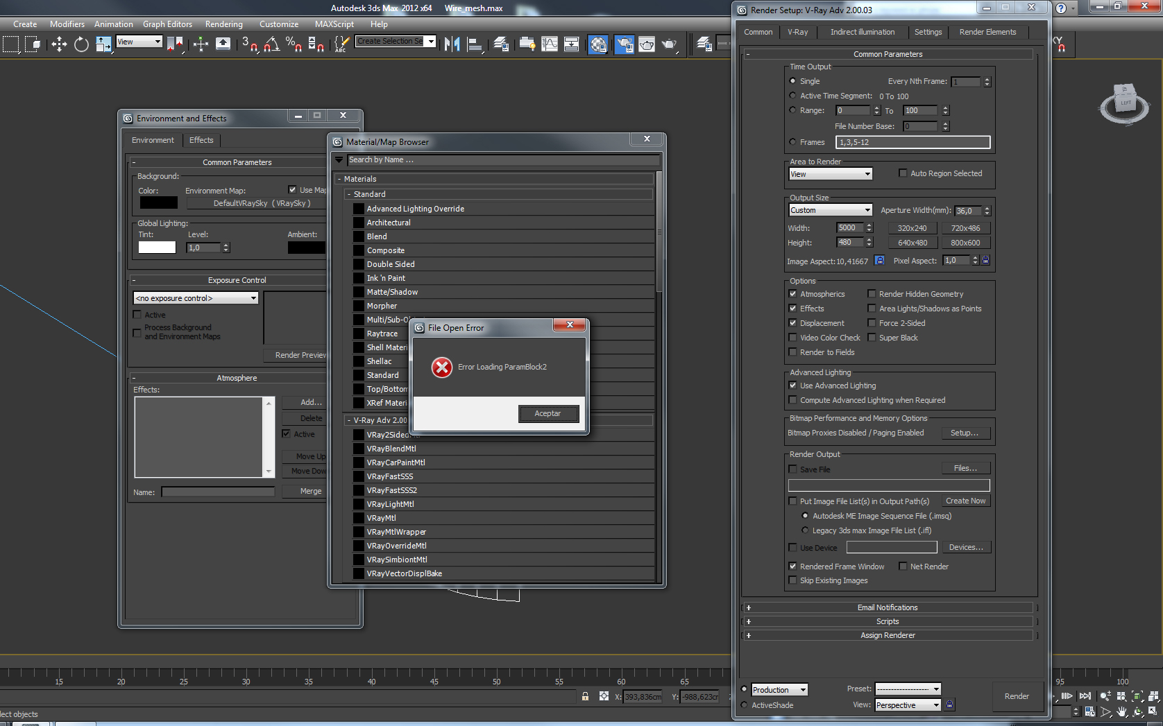

    Buenas a todos, llevo un rato cargando unos materiales que me han pasado y no sé porque no se me carga. Al intentar cargarlo me sale un mensaje como de error en el que me dice que se han cargado una parte, pero no total y en realidad no veo nada.
    El tema es que hay otros materiales que, si me cargan sin problemas, pero no sé porque estos que adjunto en las fotografías no me lo hacen.
    Espero alguna ayuda. Saludos.

    Sigo sin resolver el problema.
    Alguien podría aconsejarme el por qué me sale esos letreros y no me deja cargar los materiales?
    Es raro porque las demás librerías que me han pasado me lo carga sin problemas.

    Hola amigo, encontré esto, que es muy parecido a tus mensajes:
    Mensajes de Error:
    1) Error Loading ParamBlock2.
    2) Invalid File - Only Partially Loaded.
    3) File Open Failed: C:/.scenefile, max.
    Solución:
    The general things to try:
    *Try merging objects from the file into an Empty scene.
    *Lok at the file MaxBack, bak in your 3dsmax/backup directory - this is a copy of the last file before the save occured (basically, Max renames the old file to MaxBack, bak first, then writes the new one).
    *Also look for the Autobak1/2/3 files in the same folder which should be created if AutoBackup is enabled.
    FOR THE FUTURE:
    NEVER EVER save over an existing file. Always create a new one (there is a [+] button in the Save dialog, and you can add Save Increment to your menú, plus there is an Increment On Save option in Customize>Preferencias>Files tab.
    In short, hard disk space is cheap, nerves are not - save to a new file each time and you will have enough iterations to recreate the scene from if anything happened to the last one. Saludos y espero se resuelva con eso.
    Posdata: la clave es abrir el autobackup de esa escena, puede ser que tú sistema se cerró (crash) al momento de estar trabajando o renderizando y el archivo quedó con problemas. El autobackup debería tener lo último que habías realizado en ese archivo. Búscalo en el directorio dónde está instalado el max, y luego ve a la carpeta de autobackup. Suerte.

    Hola, muchas gracias por tu contestación, aun así, no he conseguido averiguarlo.
    No tengo ningunas escena, lo único que tengo es la carpeta de Texturas y el archivo. Mat, creo que debería funcionar sin problemas como me ha funcionado con otras librerías, pero no sé porque con está es imposible.
    Seguiré este fin de semana si no, lo dejare. Muchas gracias. Saludos.
