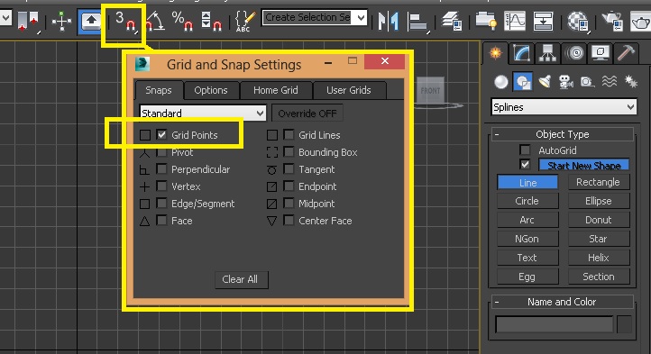

    Linea vertical
    Hola, debes elegir otra vista, como es vertical, debes elegir Left, Right, Front o Back, luego le das clic a Line y haces clic (izquierdo) en la parte donde quieres que empiece la línea. Recuerda hacer un clic y soltar, porque si mantienes, se creará con curva, o sea, será un vertex tipo Bézier.
    Luego debes mantener presionada la tecla Shift, notarás que al mover el mouse, se ajusta automáticamente la línea cada 90 grados.
    Cuando esté verticalmente, debes dar un clic y listo.
    El segundo método de creación es crearla con entradas de teclado.
    También activando el Snap (clic derecho sobre el) y ayudarte con los puntos del grid (Grid Point debes seleccionar):
    Saludos, y espero te sirva.
