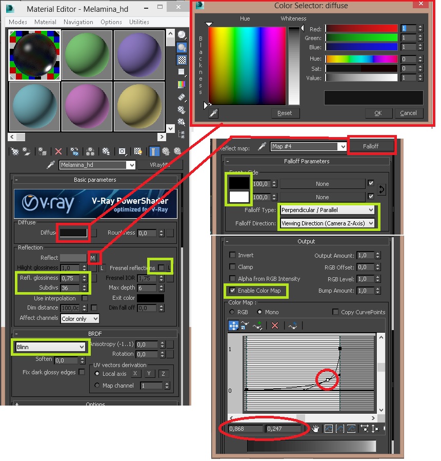

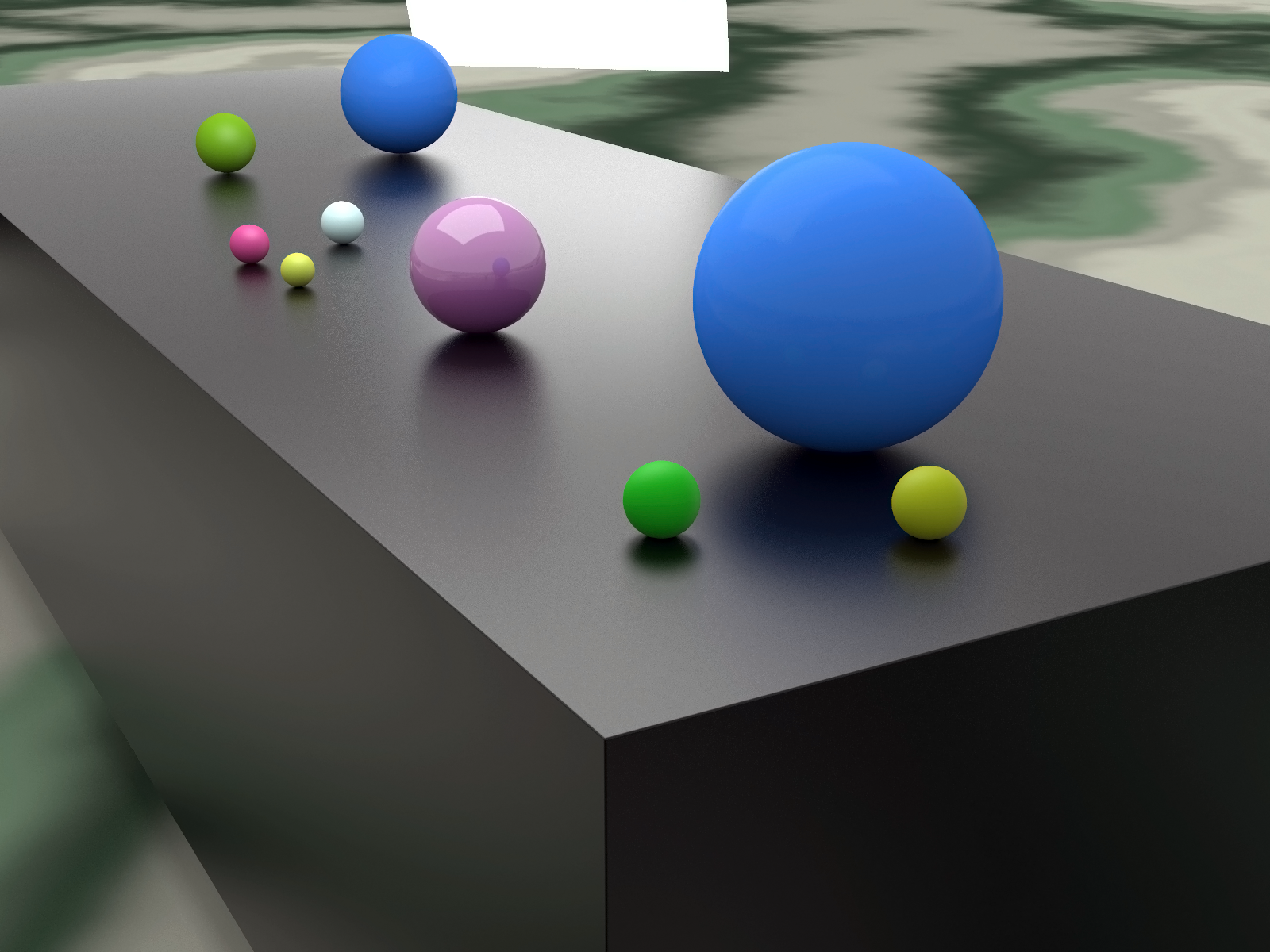

    A ver si te sirve este material. Hice un render también para que lo compares.

    Muchas gracias. En tu vista queda super realista. Voy a probar con mi render. Cuando cambias de color de la melamina, también tocas los otros parámetros, o solamente el diffuse y listo? Un saludo,.

    Solo el diffuse. La melamina la estuve mirando un rato, es decir, un mueble blanco que tengo aquí en casa. Me di cuenta que es como el plástico, pero sin ss. En reflect en vez de activar el fresnel, active esta propiedad con un mapa fallof, que la puedes manejar mejor, le di esa curva justamente para qué si es observado desde arriba (perpendicular a su superficie) no reflejara casi nada. Y si la cámara es colocada casi rasante a la superficie (paralela) refleje casi perfectamente.
    Le tuve que dar un valor de 35 a la calidad del reflejo, si es menos, se verá un difuminado pobre, con ruido. No le subí más el valor, ya que, así como está el render se demoro mi máquina 1 hora. Puf.
    Tú puedes darle un poco más. Saludos Srta.
