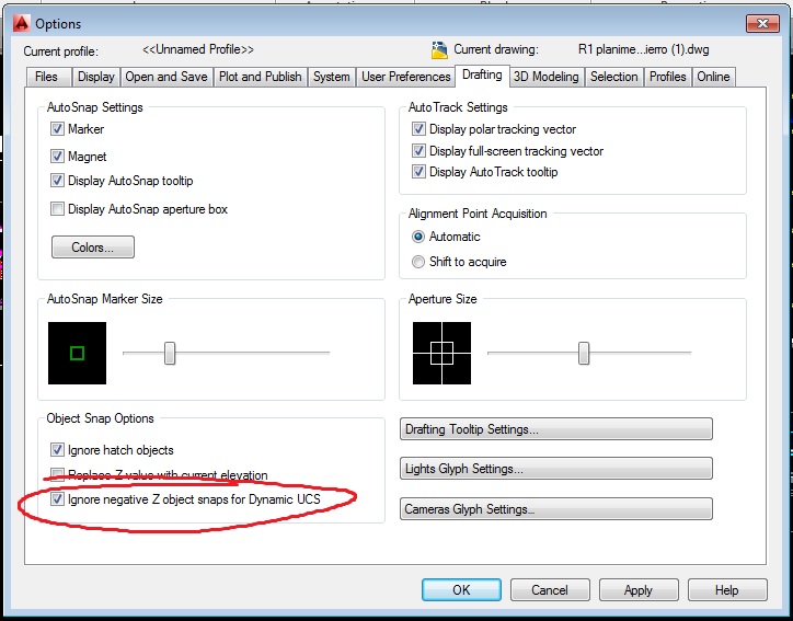

    Hola a todos, soy nuevo en AutoCAD 3D, aunque con experiencia en 3d Max.
    Mi problema es más organizativo y de que cuando estoy trabajando y creando y moviendo cosas en TOP o cualquier vista ortogonal, luego cuando voy a una vista 3D se me han movido todos los objetos.
    Por ejemplo, estoy poniendo unas vigas de un tejado, creo la primera y la copio en TOP y dejo la estructura del tejado lista, vuelvo a una perspectiva o mismamente a una vista FRONT y las vigas están a distintas alturas.
    Así constantemente hasta qué tengo que situar los objetos en una vista 3D para asegurarme que están en su sitio.
    Realmente me desespera.
    Supongo que es algún error de SNAP, pero no doy con él.
    En mi añorado 3dsMax tenemos los axis constraint y diversas herramientas para qué esto no ocurra y si mueves algo en una vista ortogonal jamás se mueve en el eje de profundidad. Muchas gracias por escucharme y si podéis ayudarme os habréis ganado un admirador un esclavo, un siervo. Gracias.

    La verdad que es un tema desesperante, al igual que tú, se añora las herramientas de max (ejemplo, el Snap 2.5).
    Lo bueno que existe un truco para trabajar parecido.
    Lo primero es coordinar bien tus 3dSnap, (en mi caso uso únicamente el 3dsnap de vértice).
    Y el truco que te comentaba es el siguiente:
    En las opciones, pestaña drafting tienes la opción de ignore negative Z object snaps for dynamic UCS si desactivas esta opción los objetos se restringen en el eje de profundidad, en este caso el eje Z, pero dependiendo de la UCS restringe el eje que hace que se te desplacen las cosas.
    Prueba y si te resulta avisas, si no, te muestro con algún ejemplo. Saludos.

    Mira este video, en el segundo 0:59 min se muestra el uso de lo que te digo.
    Ahora si existe alguien que sepa algo mejor que esto o que podamos crear un comando que haga lo mismo (para no tener que estar abriendo las opciones) es bien recibido.
