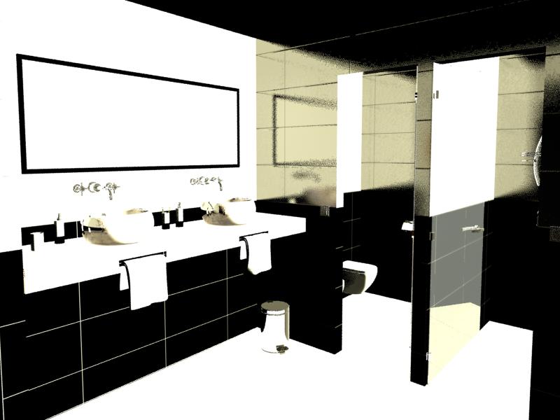

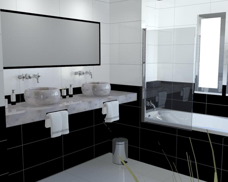

    Tengo una escena qué he retomado ahora y después de ponerme a trabajar con ella varias horas, de repente ha empezado a parpadear al hacer zoom y desaparece. La busco en el viewport y no hay quien la encuentre. Cuando muestro la vista desde una cámara y la renderizo sale como la veis en las imágenes subidas (en Blanco y Negro), cuando debería salir como en la imagen en color.

    Gracias 3dpoder, pero he estado leyendo los hilos que me sugieres y no me han dado la solución. Es muy raro, hasta ahora no había tenido este problema. He abierto un archivo totalmente para después importar la escena entera, y nada. Es como si hubiese un problema con la iluminación o con los materiales, por lo que comprobado el Daylight System y después las luces por si había algo distinto de lo habitual, y nada. He abierto un trabajo distinto y esto no pasa, luego es problema de este archivo. Le he asignado un material material override Blanco Mate para estudiar las luces y sombras, y sale como la imagen adjuntada. Me tiene desconcertado ya qué me gustaría avanzar en este trabajo y no sé como.
