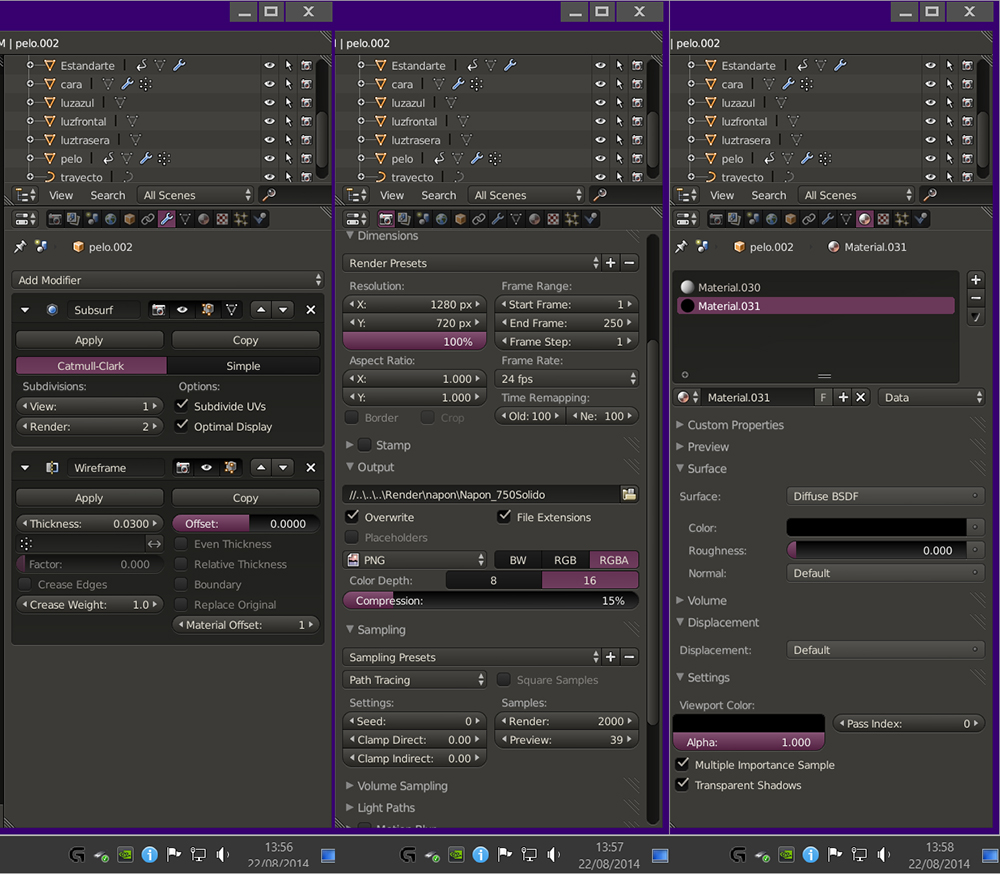

    Los parámetros del render y el modificador.
Nombre: napo_stats.jpg
Visitas: 478
Tamaño: 407.9 KB

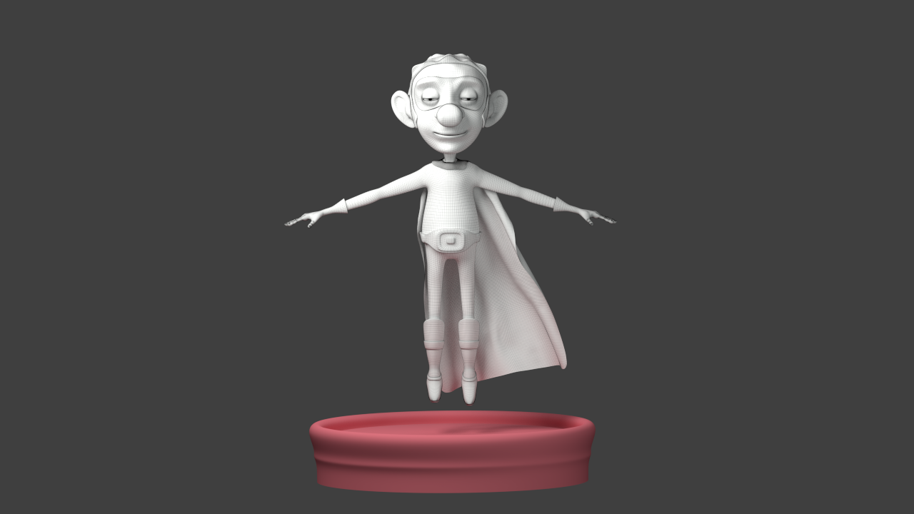

    El render apenas se aprecia la malla
Nombre: untitled.png
Visitas: 626
Tamaño: 688.1 KB
    He probado un render de 2048x2048, sale igual de mal.

    Me explico, quiero un render de la Autodesk Maya, pero sale fatal, muy mala calidad, ahí dejo la fotografía para que veas a qué me refiero, el problema es la calidad, no cómo se hace.
    Apenas se aprecia el wire, y en los pies ya ni te cuento. He aumentado la resolución, pero me sigue saliendo fatal. Saludos.

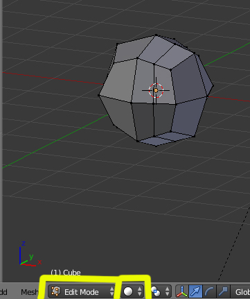

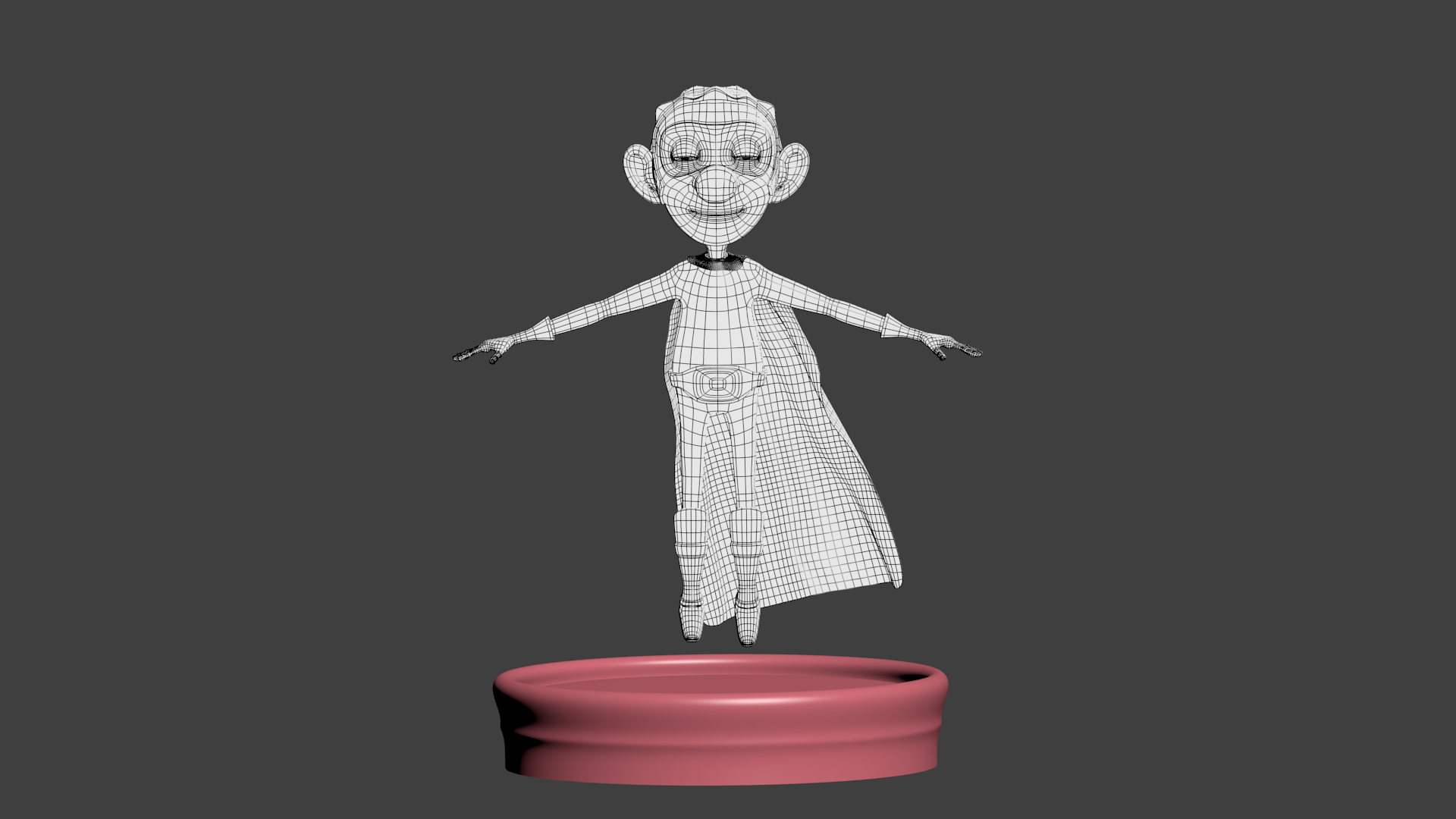

    Si es en Blender render, tal como tenías los materiales me parece que estaba bien, pero hay que tener en cuenta si tienes el Subdivisión Surface de tener activada la opción de OPTIMAL DISPLAY (que creo que lo tienes bien en la imagen que subes) pues si no lo marcas, el wire se realiza sobre toda la subdivisión quedando muy junto.
    De todas formas, si puedes subir una captura de pantalla del objeto estando en EDIT MODE y con la opción de SOLID, se verá qué tipo de malla te va a salir más o menos.
    Un ejemplo:
Nombre: wire1.jpg
Visitas: 964
Tamaño: 79.0 KB

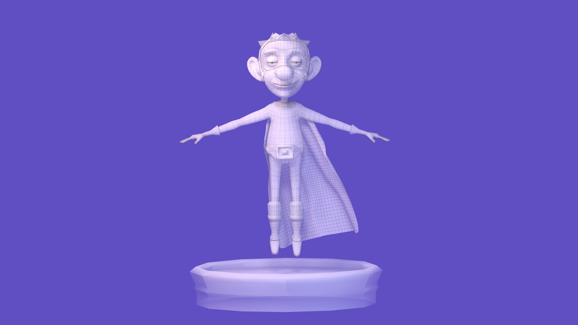

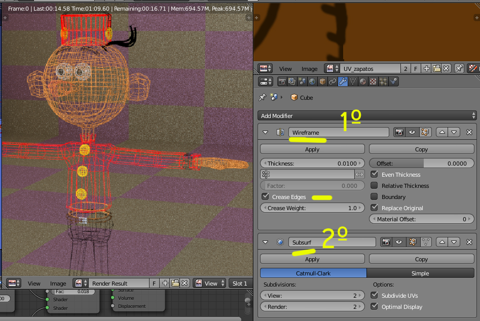

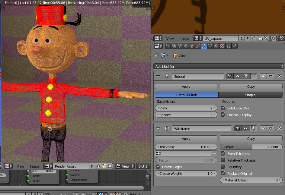

    En Cycles, el orden de los modificadores en este caso, hace cambiar el resultado final.
    O sea, si tu pones un modificador subdivisión surface primero y luego detrás de él le pones uno de tipo Wireframe, la malla te quedará muy tupida. Si cambias el orden entonces lo veras mucho mejor.
    Un ejemplo:
Nombre: wire2.jpg
Visitas: 220
Tamaño: 508.0 KB
ID: 197463 Clic en la imagen para ver su versión completa.
Nombre: wire3.jpg
Visitas: 217
Tamaño: 490.4 KB

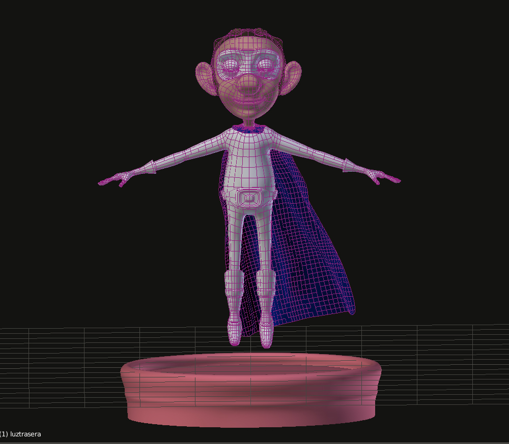

    Pero eso será por que la tienes ya muy junta, o sea, con el modificador subdivisión aplicado?
    Puedes subir una captura como he dicho antes, de SOLID y en EDIT MODE sin ningún vértice seleccionado.
    Con el teclado desde Blender puedes hacer la captura de pantalla con CTRL+F3.

    No el modificador no está aplicado.
Nombre: im1.jpg
Visitas: 310
Tamaño: 335.5 KB
Visitas: 78
Tamaño: 688.1 KB

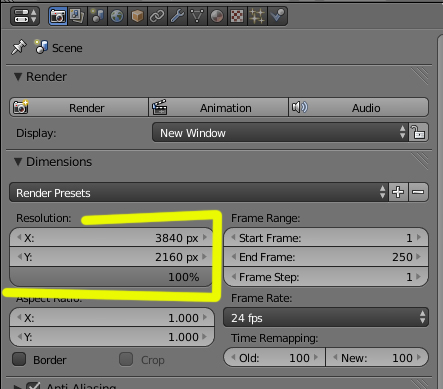

    Pues la primera imagen se ve bastante bien, lo que pasa es que como tienes un THEMe de colorines, no se ve igual que si tuvieras el original de Blender.
    Puedes hacer una prueba para sacar la imagen más grande y ver si así lo aprecias mejor.
    Cambia los valores de 3840*2160, lo que pasa qué con Cycles te tardará más del doble en hacer el render, pero la ampliación te permitirá ver con más detalle la imagen.
Nombre: resolution.jpg
Visitas: 312
Tamaño: 91.5 KB

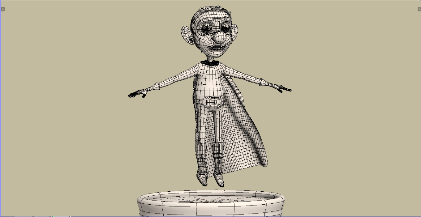

    El problema es que son 250 frames de animación, hacen un recorrido de 360 grados.
    La gente en sus renders suele meterle tanta resolución? En animaciones hablo.
