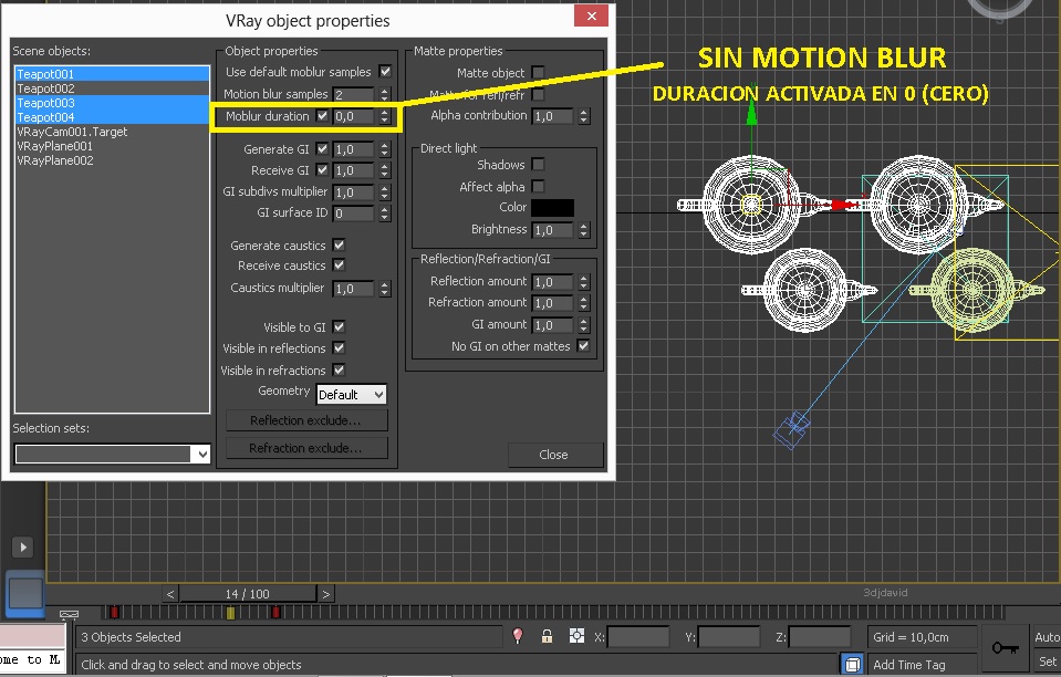

    Hola, debes elegir un objeto de tu escena, cualquiera, por ejemplo, el helicóptero. Das clic derecho del mouse y clic a V-Ray properties, ahora debes elegir todos los objetos que no quieres que se vean afectados por el Motion Blur, por último activar moblur duration y dejarlo en 0.
Nombre: MOBLUR VRAY.jpg
Visitas: 70
Tamaño: 202.4 KB

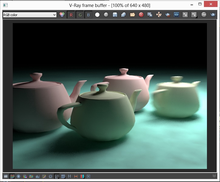

    Render
Nombre: mb_render.jpg
Visitas: 66
Tamaño: 81.6 KB

    Saludos.
