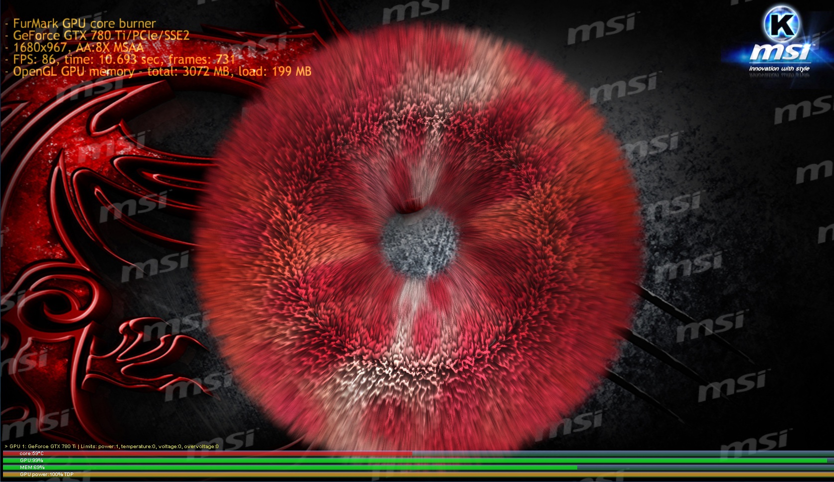

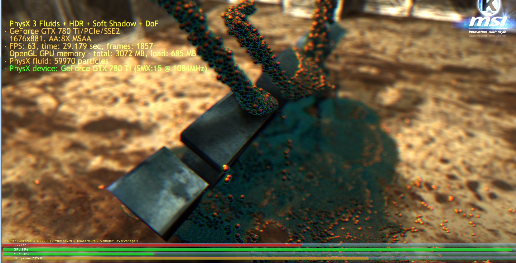

    Como me di cuenta que aún había algún problema de estabilidad en el PC, decidí pasar los tests de MSI Kombustor. Fue darle al primero y reiniciarse el PC. Luego seguí volví a intentarlo observe que los reinicios eran un poco al azar, a veces pasaba a veces no. Excepto con el test Tessellation Burner, que a partir de ciertas resoluciones (a 1680x1050 no falla), reinicia el ordenador si o si.
    Total, que he estado intentando dar con el problema, pero no tengo nada claro si es la dichosa gráfica o la fuente de alimentación en este caso. En los test de Kombustor me marca con 1 en voltage y overvoltage en la mayoría de los test y en otras ocasiones el power con 1 también, que no sé si esto está relacionado con el GPU power tdp:

    Y me da qué ahí está el problema, pero no sé si es por la gráfica o la fuente.

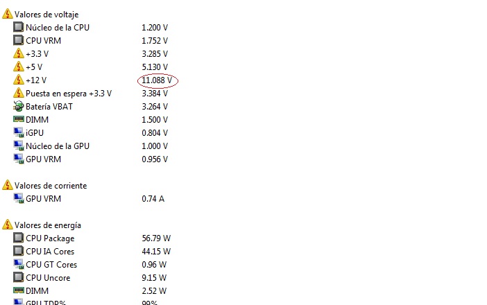

    La fuente debería bastar para la gráfica, es una Crosair VS 650 de 650wattios y la gráfica una gigabyte 780ti oc que consume en teoría 600 wattios (y de amperaje también cumple) Lo cierto, es que mientras hice los test comprobé los voltajes también y había una diferencia mayor a un 5% con los +12 voltios que deberían ofrecerse: Clic en la imagen para ver su versión completa.
Nombre: 03.jpg
Visitas: 245
Tamaño: 47.8 KB
    ¿Alguien por favor, sabe decirme que demonios le pasa a esto? Estoy hasta las narices ya, desde que compre el pc es un problema tras otro. Y necesito saber que es lo que está fallando ahora para poder arreglarlo. Saludos.

    Mira, creo que es que he tenido muy mala suerte, lo que pasa es que primero me toco una gráfica inestable, es un problema bastante común en las gigabyte por lo que he podido leer, en este hilo: https://forums.geforce.com/default/t...oc-bad-batch-/ que fue donde pude comprobar que era un problema de la gráfica lo de la primera vez, se puede leer a varias personas que se compraron esta misma gráfica y tramitaron la garantía en más de una ocasión, sin solucionarseles el problema hasta qué no la cambiaron por una evga. Después de esto pues tramite mi garantía (tenia exactamente el mismo problema qué se puede ver en el vídeo), se lo documente bien a PComponentes y pedí un cambio por otra marca, que no me llegaron a hacer, en cambio me enviaron otra de Gigabyte que parecía funcionar correctamente y que había pasado los test de Gigabyte según me dijeron. Lo que pasa, que el otro día me pasó lo que explicaba en el primer post. Y después de la primera experiencia, pues se lo achaque a la gráfica. Pero luego he ido a un técnico de APinformatica (que, por cierto, fue muy amable) y testeo el la gráfica conmigo delante con otra fuente sin que le diera ningún problema de reinicio. También luego probo mi fuente, ahí si empezó a tener problemas con Windows, no iniciaba y sin embargo, con la otra sí.
    Parece ser que es la fuente. De todos modos, mañana supongo que, saldré de dudas definitivamente porque voy a probar otra fuente en mí pc. Si aun así no doy con el problema pues lo llevare a AP.
    El tema de la fuente la verdad es que es un poco raro, debe estar defectuosa, porque las características las cumple.

    Bueno, ya puedo decirlo con seguridad. Era la fuente de alimentación el problema. No he sufrido los reinicios que contaba al principio del hilo con el test ese que siempre me reiniciaba el pc.
    Parece que la fuente que compre tiene algún tipo de fallo. La verdad, no quiero influir a nadie para qué no compre en un sitio y compre en otro, pero es que, una de dos, o he tenido mala suerte o PComponentes es una broma. Que un componente tenga fallos lo entiendo, que dos tengan fallos puedo llegar a entenderlo. Lo que no entiendo es que, además de esto, vendan cajas desprecintadas, donde faltan cables (como es el caso de la gráfica), esto para mí por lo menos deja claro lo fiable que es esta tienda. Porque vale, un componente puede salir defectuoso, pero si encima te lo dan con la caja abierta. A mi por lo menos me huele raro.
