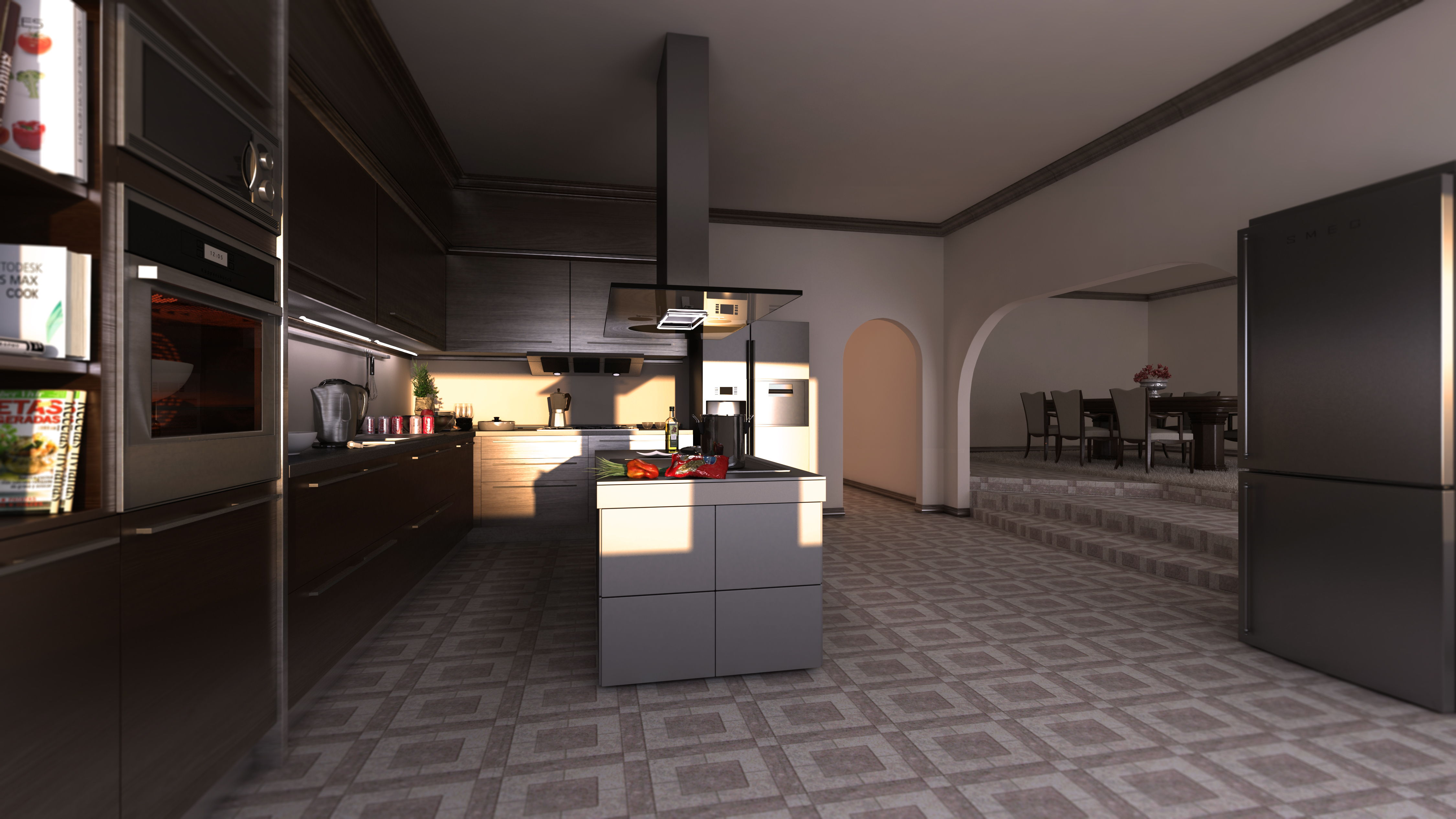

    Hay algunas cosas que me chocan un poco, como que tenga dos campanas extractoras, supongo que, habrán dos vitros. Además, la campana qué se ve más alejada es de las que llevan conducto de extracción y normalmente no suelen ir colocadas de esa manera, por dentro de un ropero. La iluminación es un poco oscura para mí gusto y la iluminación sobre la encimera suele ir oculta. El suelo se ve muy plano y sin brillo, lo que hace que pierda realismo y el zócalo tiene una línea plateada qué no sé si es intencionada. Los escalones son muy básicos, ten en cuenta que si van revestidos con el mismo material que el suelo, debería apreciarse en las uniones y estos se ven como una simple extrusión o caja con un mapeado. La moldura del techo se ve el mapeado estirado y las sillas están fuera de escala, si te sentases a comer en ellas, el plato te quedaría delante de la cara. La nevera a mi parecer es muy ancha y los libros tienen mapas de poco tamaño y se ven mal, además de que un libro de Autodesk en la cocina por mucho que sea de cocinas.

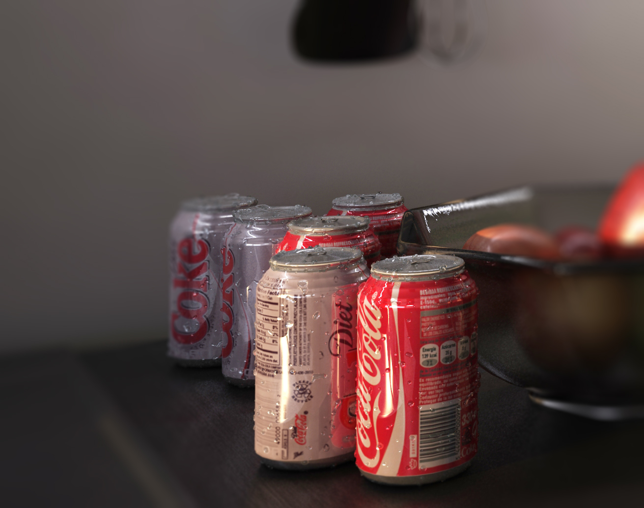

    La imagen de las Coca-Colas y la del pimiento no veo que aporten mucho.

    Hola gracias por las intervenciones.
    El desenfoque es simplemente Desenfoque de iris en Adobe Photoshop, que es lo único que tiene de postproducción, lo demás es tal como sale de 3ds Max.

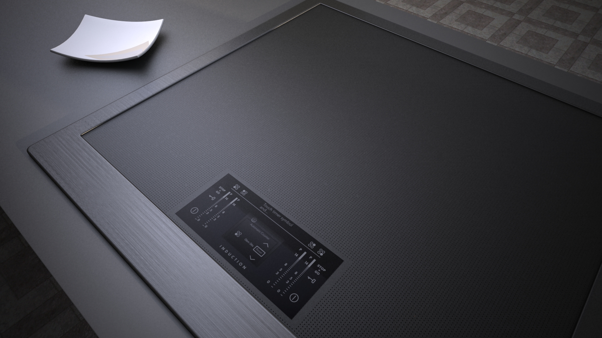

    La campana de extracción del fondo es porque hay un anafe (encimera) de gas, pues las de inducción no sirven para calentar utensilios de aluminio, tal como la italiana qué se ve precisamente sobre aquella de gas.
    La nevera no es ancha realmente, es efecto de la perspectiva por el factor de zoom, es de hecho, más delgada qué la de enfrente.
    Lo de la luz va de gustos.

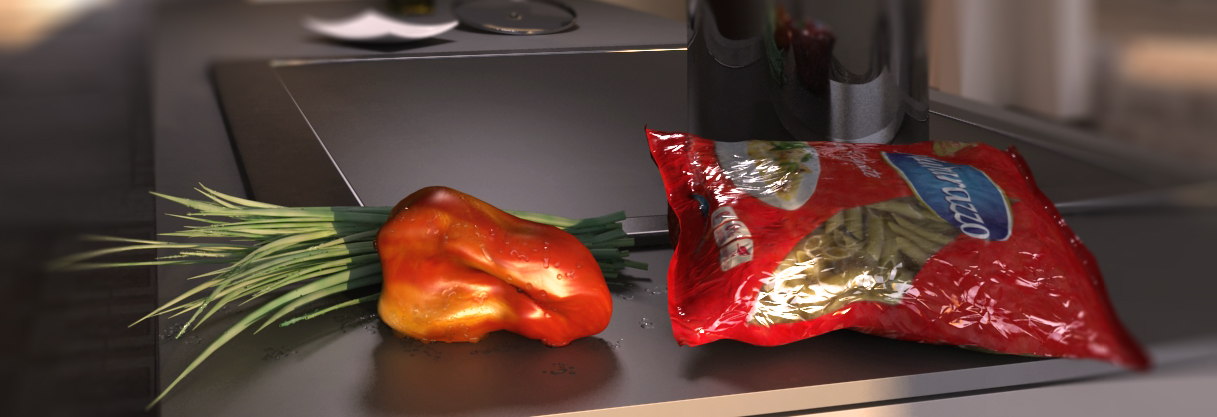

    Los detalles del pimiento y las cocas son para disfrutar de detalles, esto no es infoarquitectura, si fuese fotógrafa no podría evitar sacar primeros planos a objetos cuyas texturas me llaman la atención.
    No creo sinceramente que el piso pierda realismo por la falta de factor reflexión, de hecho, fue de adrede pues había probado subir más la reflexión (pues algo pose) es un cliché lo del piso reflectante, lo que mencionas es más porque esperas ver reflexión que porque realmente exista siempre en el mundo real.
    Lo de los escalones tienes razón, necesitan uniones. Las molduras del techo necesitan mapeado especialmente la qué viene hacia cámara, olvidé hacerlo (era una tarea pendiente) y lo haré-
    La luz de la campana de vidrio es mi gusto que se vea, son tubos de neón (que, por cierto, habrá que limpiarlos con periodicidad) pero se ven atractivas a mi parecer las luminarias expuestas.
    Las sillas están fuera de escala en altura, es verdad.
    Lo de los zócalos con línea plateada, es sólo un efecto accidental por el ángulo en la reflexión de la luz día de las ventanas (luz celeste).
    Los libros tienen mapas de 3500 píxeles de ancho escaneados por mi misma de mis propios libros, el desenfoque es Photoshop postproducción.
    Y el libro de Autodesk 3dsmax COK es humor o un guiño. Nunca has horneado un irradiance? Or baked a RayFire Physx simulation?
    Saludos.

    Y en fin hablando de riesgos tomados, el desenfoque que he realizado, por ejemplo, es un riesgo terrible y tremendo JA, para él sHarpen mundo de la infografía. Ellos a todo le meten sHarpen y tiene que ser duros y cortantes los bordes, en fin, un pimiento mojado? Gotas sobre la mesada? Qué es eso Santa Madre de Dios?

    Excelente trabajo Carolina, el render de las latas de Coca-Cola esta increíble, también el de la anafe/estufa de inducción, me gustan mucho. La escena interior da una agradable sensación de ser en las primeras horas de la mañana, aprovechando todo el trabajo de modelado podrías sacar una render con una iluminación más de mediodía, también quedaría bien.
    Ya qué has explicado muchos detalles (de los cuales yo había pasado por alto de no ser por el comentario de Jorge), si quisiera ponerme en plan súper detallista lo único que le hubiese cambiado es la escala de las sillas y ajustaría un poco la textura de la escalera, lo demás esta perfecto. Saludos.
